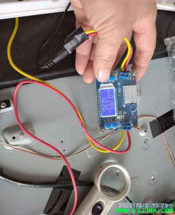

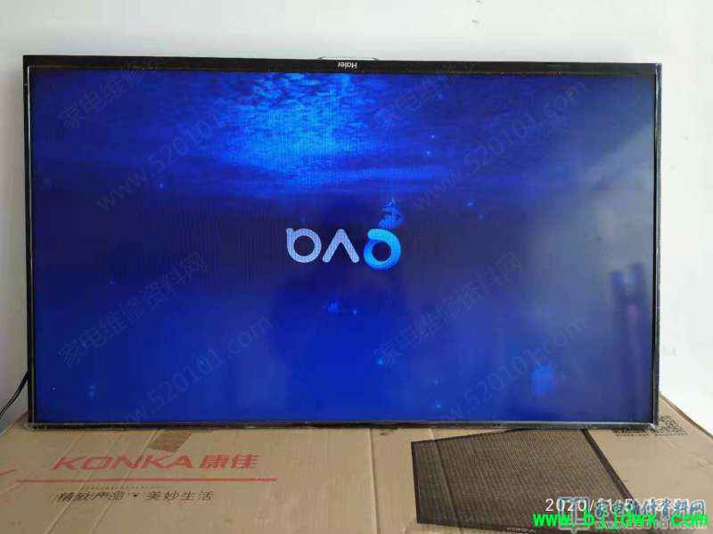

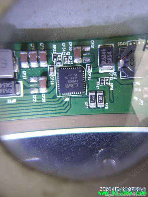

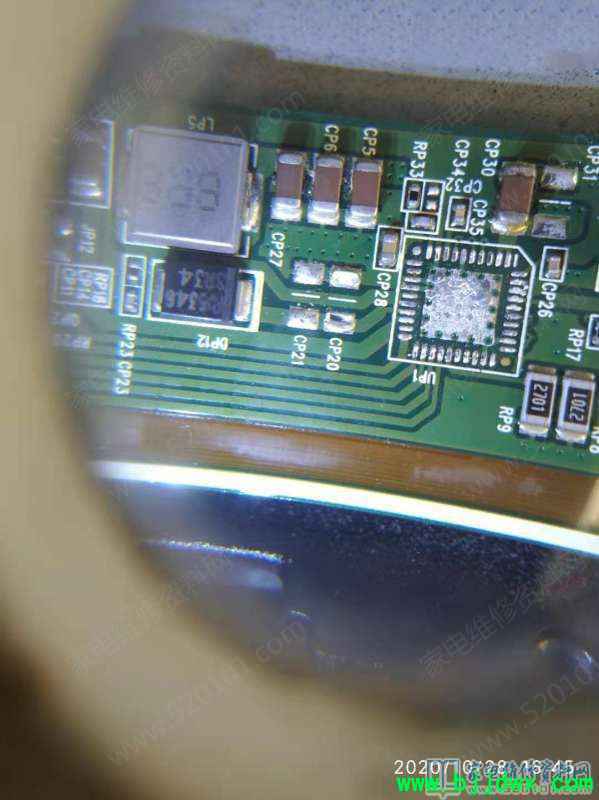

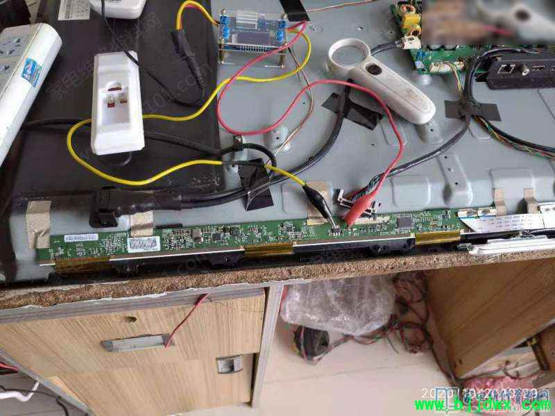

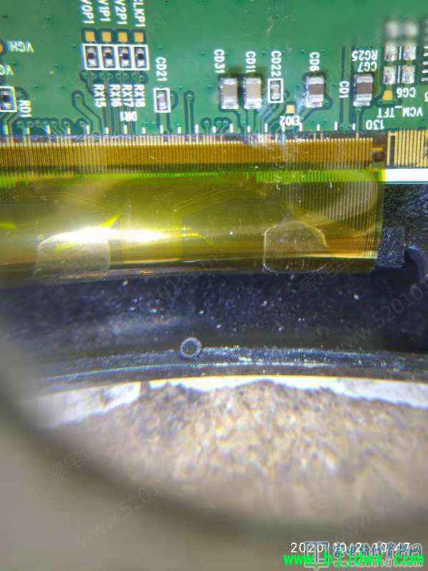

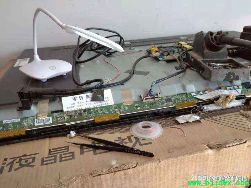

接修一台海尔LE42R31液晶电视,故障表现为不开机,首先通电试机,红灯亮,按遥控开机灯闪一下又亮了,测12V供电也是掉了电的,断开屏供电,按遥控开机,背光正常点亮,测得边板12V短路,屏供电处,加4V1A测,电流1A,CM508严重发热,怀疑是CM508损坏,但是更换后故障依旧,最后查出是CP20电容短路导致的,更换后故障修复。
