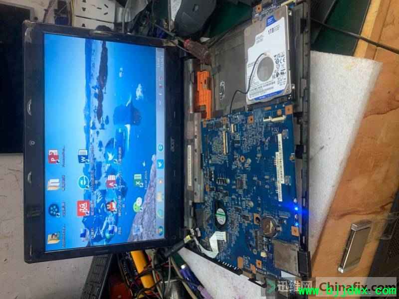

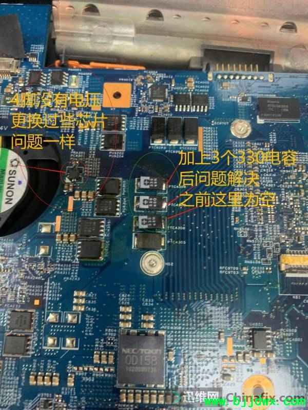

已解决宏基4752 开机到LOGO反复重启 PE一样重启
问题点
