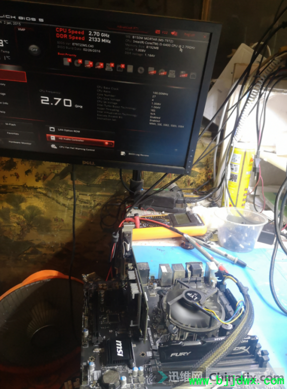

星B150M MORTAR 版号MS-7972 VER2.1不通电维修
故障:不通电,
测量PCIE B10脚没有待机电压,追查3VSB,发现是由U30发出的,
测量U30的2脚和3脚都没有电压,测了一下Q63发现D级0V,G级5V,SIO_SLP_SUS不正常,
追查这个信号,发现是由IO的88脚发出,直接测IO得工作条件,3VA_SIO,发现没有电压,
这个电压是由U55发出的,
测量U55的1脚和3脚发现RTCRST#_D电压有时候1V,有时候2V,有变动,

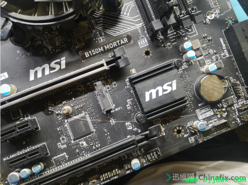

而这个电压是由VBAT通过R640上拉的,测量R640的两端都有3V,奇怪了,
难道是断线,用万用表量了一下,确实不通,但是这个信号在图纸是通的,
于是直接飞线,,飞完线发现主板上的指示灯不亮了,测量待机电压也有了,点开机针通电了。
接屏亮机,
