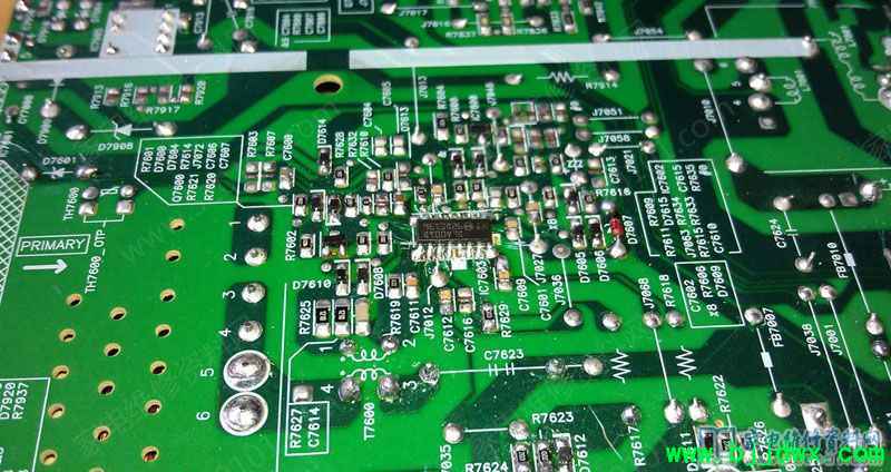

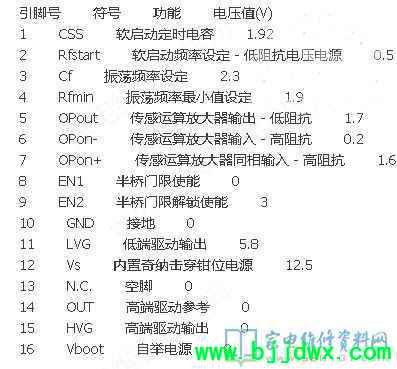

     我也是第一次见这种板子,不过也是大同小异的东西,只能假装正经的测量了下,肯定有什么东西短路了,2条5A的保险同时牺牲,这是哪个干的好事给我站出来,反正不是我。报价故障挺严重的,检查果然主电源的2只3562场管已经光荣下岗,其他没发现明显短路地方,顺着控制脚下去发现电源IC为DLA001D,这种脉冲控制芯片着实是第一次见,将2只3562焊下,测量电源IC对电源管控制脚的对地电阻,明显对地漏电了,只有几十欧了,顺路查缓冲保险电阻22欧及反向并在此电阻的4148完好。摆在眼前的只有一个疑点《开关管为什么会击穿》,如果没找到疑凶,装上去心里这一关过不去呀,还是按常规出牌为好,450V/150uF电容完好,逆程电容也没烧烂,负载端没短路,过载?过压?质量问题?一连串疑问在大脑中游来游去的似乎都在寻找着答案,这是个什么情况。

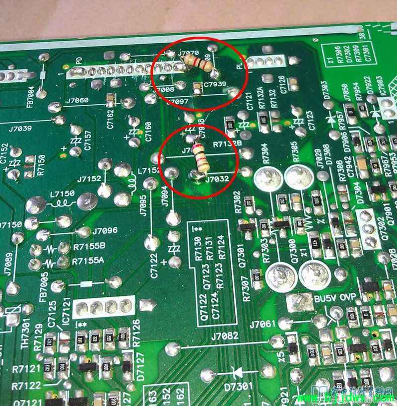

      一个黑点引起了我的注意,难道疑凶就在此?接在光耦4脚线路上有明显烧焦痕迹,顺便将反向并在光耦3、4脚上的20V稳压管焊开测量,居然开路了,光耦测量没问题,明显此脚肯定受到了重创,要不然那个稳压管不会烧得开路的,到底是什么东西碰到这里就不好说了,或许是小强干的好事!不管那么多了,把坏件拆下,串上200W灯泡试一下PFC电压是否正常,找到此板开机控制脚,结果发现有3个脚控制的,细看电路分析,一个是开机用,一个是控制4脚IC输出12V的,剩下的那个引脚不知干嘛用的,通过N多电路再有2个光耦隔离到高压区!用一个2K电阻将开机脚接到副电源5V上。

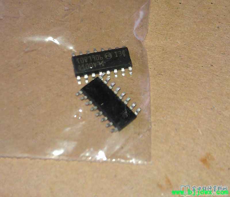

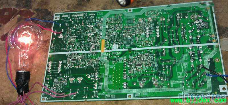

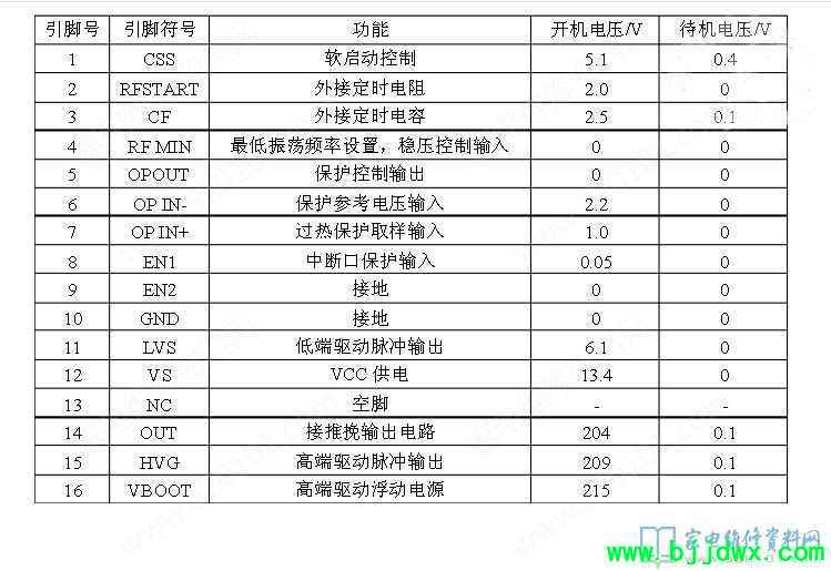

      一通电,360V基本正常,没明显发热现象,话说这板子功率校正电压是否就是360V的?以前没碰过那么低的,也不知是否正常的,只有修好主电源接上负载才知道了!翻箱倒柜的没找到3562,3568倒有几个,决定就是它了,不过DLA001D哪找呢,渡娘功能引脚,惊奇的发现和L6599D功能脚一样的。
     貌似没什么区别,好,非常好,我就做一次白猫吧!刚好手上有片TCL的电源板,上面就有L6599D,100%确认是好的,二话不说搬过来,已经详查外围没明显损坏元件,通电依然没电压输出,12脚供电13.5V很正常,就是不启动,外围全查没异常,仔细分析了主电源部分电路,没受到任何其他电路控制保护的,唯一可能L6599D焊接过程中坏了或不能代用,于是又将6599焊下装回原板TCL中通电输出正常的,说明6599好的,看来目前也只能购几片DLA001D回来才知真相!晚上下单,第二天早上就到了,顺丰真不是盖的。
     立马装上
      好激动哦,奇迹是否真会发生。插电,按下开关!13.5V、55V输出相当的稳定,意料之中,焊开灯泡,接上保险,在55V负载处直接挂个200W灯泡,这个和修电视机的电源有啥区别呢,通电灯泡微红,PFC电压360V,试机半小时,散热片微温,证明各部分工作正常,可以叫客户来拿了。
      顺便交代一下客户装板时记得查看电源板底部是否有螺丝之类的导电物体,有的话一定要取掉。本来呢只想简单说一下这两片IC是不能直接代用的,结果手一滑又是一大片糊言乱语。实战证明一切,考虑到网上没有DLA001D脉冲控制IC的相关资料及不能用L6599D直接代用,是否需要哪些更改才能代用呢这个就真没有时间去研究了。特发此文告知大师们少走弯路。
