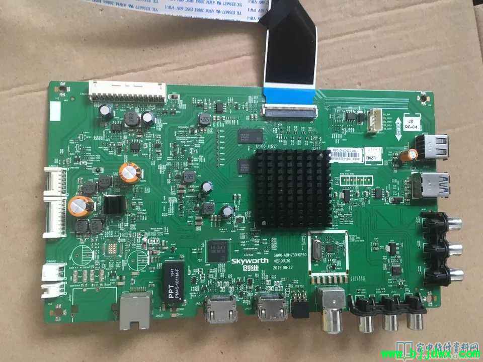

接修一台创维49M6液晶电视,之前客户在官方售后修过背光问题,这次有出现反复开关机,让我修,我看背光有的地方亮,有的暗,拆开测各路供电都正常,怀疑系统问题,用809H写数据,写不了,怀疑EMMC故障,于是拆下来,测试寿命尽了,在红米NOTE手机上拆了个EMMC刚好也是153,版本5.0,就是8G,原机是4G,写入数据,装上去,开机一切顺利,测试功能正常,美中不足的是,只显示4G。
