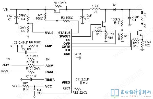

三、OCP8121典型应用电路
四、OCP8121端子及跳线功能说明
(1)LED 供电电源输入端VIN
输入电压应根据实际应用电路外围元器件的性能及所需输出电压来确定,VIN=(1-D)*VOUT,D 为占空比;VOUT 是LED+端与地之间电压,即输出电压;
(2)IC 电源输入端VCC
输入电压范围8V~24V,实际应用时建议采用12V;
(3)IC 启动关闭控制输入端ON/OFF(EN 使能)
ON/OFF 的2 脚与3 脚用跳线帽短接,IC 启动;1 脚与2 脚用跳线帽短接,IC 关闭;
当由外部I/O 控制芯片开关时,不需跳线帽,外部I/O 接ON/OFF 2 脚,I/O 为高(2V~5V)时,芯片开启,I/O 为低(0~1V)时,芯片关闭;
(4)PWM 调光控制信号输入端PWM
PWM 信号频率范围100HZ~20KHZ,高电平为2V~5V,低电平为0~1V,占空比从0~100%,占空比越大LED 越亮;不需外部PWM 调光时,将跳线J2 用跳线帽短接,使PWM 端保持高电平,LED 保持最亮;
(5)模拟调光控制输入端ADIM
模拟调光电压范围由0.5V~1.5V,内部ADJ 电压为VADJ=VADIM/5,即0.1V~0.3V,电压越大,LED 就越亮;当ADIM 端电压低于0.5V 时,内部ADJ 锁定为0.1V,当ADIM 端电压高于1.5V 时,内部ADJ 锁定为0.3V;不需外部模拟调光时,将跳线J3 用跳线帽短接,使ADIM 端保持1.5V 以上电压,LED 保持最亮;
(6)输出电压端即LED 串正极接线端LED+
(7)LED 电流检测输入端即LED 串负极接线端LED-
