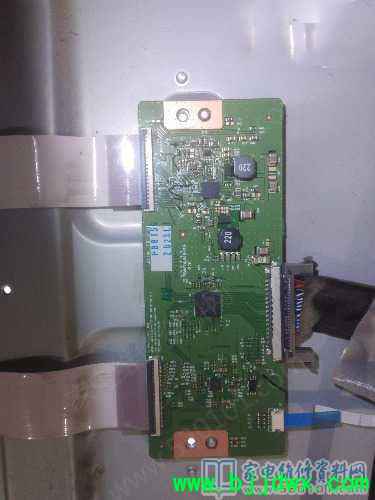

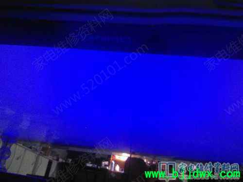

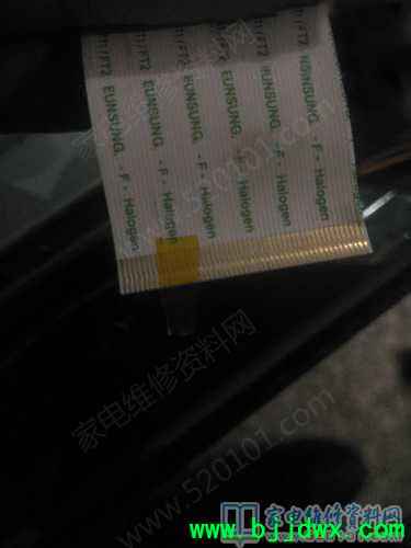

接修一台长虹LED42A4048液晶电视,客户说之前有过一次灰屏,烧了一段时间好了,没几天有出现问题,拿来修,拆机测vgh14v,vgl无,断开左边(面朝屏),电压恢复正常,vgh29.7,vgl-7.9图像半个灰白,半个干扰线发黑那种,用隔离法碰碰运气(断开y轴供电,贴胶带,就是把y轴供电断开,估计是y轴存在漏电),居然成功了,我隔离的是vgh-f、vgh-even vst主要是这几个。
