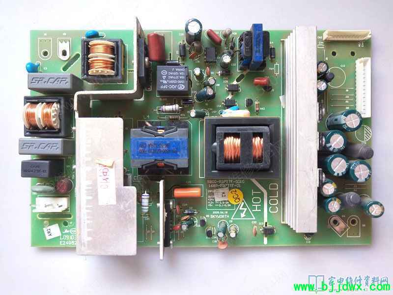

接修一台创维37M11H液晶电视,故障表现为无规律“三无”,首先拆机,其电源板号为5800-P37TTF-0010.168P-P37TTF-01,故障时测电源STB2.5v正常无变化,断定故障在电源板,IC6光耦的初级,胶水下面 的R61电阻4.7K变质,代换后故障修复。
