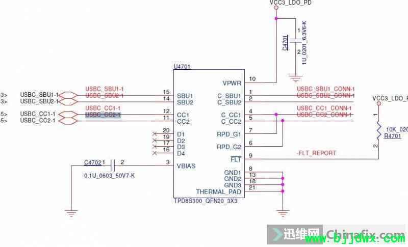

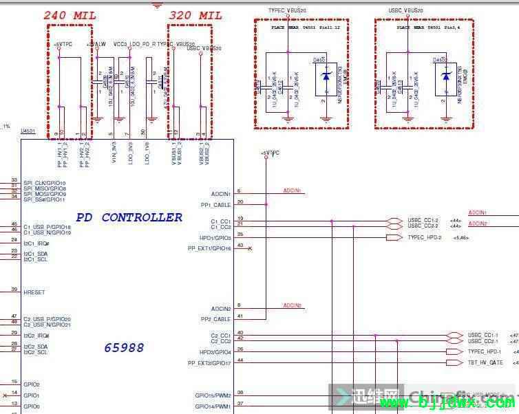

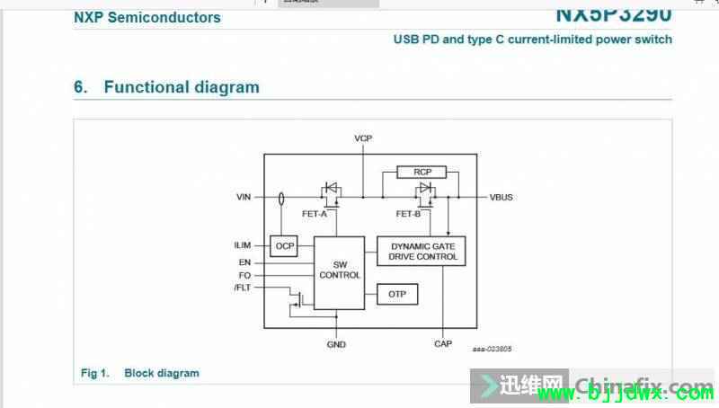

用电池能开机,用适配器不开机。
JUSBC1生产SBC_VBUS20_L_CONN 经过L4707。L4706后产生电压USBC_VBUS20
USBC_CC1-1,USBC_CC2-1去U4701后产生USBC_CC1_CONN-1和USBC_CC2_CONN-1
USBC_VBUS20经过U4702后转换为VSYSTEM2,
接下来为维修过程
USBC_VBUS20电压并未产生,拆掉U4702后测试USBC_VBUS20为20V。打VSYSTEM2对地短路。
后检测为PL101附近的PC139短路,拆掉此电容后VSYSTEM2供电产生,此机修复

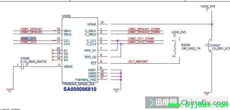

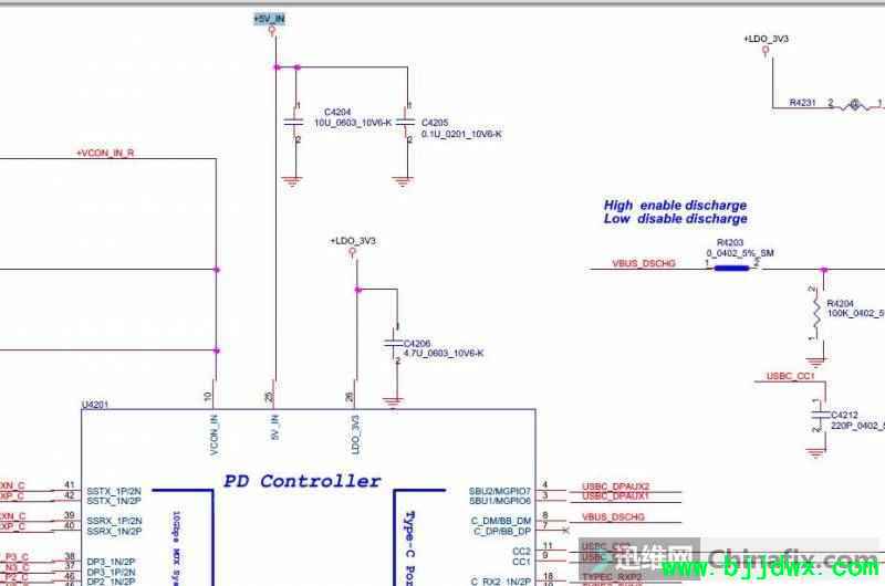

拆机检测,EC被人焊过。先分析电路
+VBUS_CONN经过U4305产生电压+5V_IN
USBC_CC1,USBC_CC2经U4202后产生USBC_CC1_CONN,USBC_CC2_CONN
+VBUS_CONN经J9到U4302在产生公共点电压VSYSTEM2
这台机器相比第一台机器多了一个U4301 分析电路应该是5V升压到20V的电压芯片,不过从实物上来看D4312并没有装。
留两张图片以备后期分析
