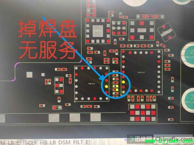

从实地出来后基本没修过手机,感觉手艺都快荒废了,朋友为了支持我的事业特意寄来他的手机让我维修
手机到手后,能开机,插不插卡都是无服务,重摔机,前屏后盖都爆了
GPS和wifi信号也弱,听筒也是声音小的一批
输入*#06#测试不出串号,应该是通病,分集接收器么,最容易摔掉点

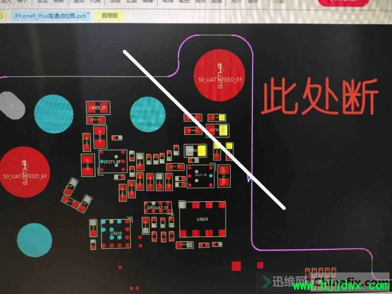

拆机发现他这个不仅仅是掉点,主板还碎了一个角,真是打算考验我的手工啊,
据他描述之前也换过后玻璃和盖板,里面的调谐器排线也是断的,天线盖子螺丝处也是断的,
么得办法定了个后盖总成和拆机屏幕,准备翻新,,,,,,

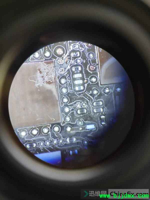

开始维修,拆下两个分集接收器都有掉点,刮开后补点盘圈,有些点只是松了翘起来了,绿油固定一下,
小的分集接收器芯片掉点,从8的料板上拆了一个一样的补上,装机测试,显示无SIM卡了,不再是无服务,
也有串号了,插卡也有信号,碎的那个角应该也只是天线吧,但是还是要补上的,
修补完毕,断开处电容等小元件也补上了,好久没修手机修了挺久的,
飞线真不容易,烙铁头太大,中间绿油固定不结实断开过好几次,终于补上

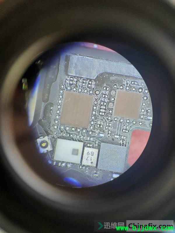

拿新的后盖+屏幕测试WIFI信号OK了,无服务也解决了,现在就看听筒了,
据卖家描述听筒测试好的,那不出意外就是CPU旁边的听筒升压电感坏了,
再次拆出来,直风450,风速拉满,屏蔽罩镊子翘下,
(说实话听筒不太想修啊,旁边就是CPU,虽然在实地手机各科目都是优秀,CPU也是一个过,但还是心里没底啊)
(毕竟能开机,压力还是蛮大的,万一开不了机翻车了,我俩的小船估计也就翻了)
CPU贴隔热胶带,开始拆电感,除胶的时候电感就松动了,翘下来发现两个脚都掉了,电感碎了
从料板拆了个完美的电感,给他补上,再次开机测试,听筒OK,装回屏蔽罩
此时修复完毕,机子嘎嘎新~~~~
