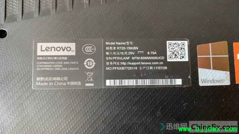

联想R720-15IKBN 不触发,版号DY512 NM-B191检查没有待机电流。万用表量没有3.3V和5V,测vin电压没有。电源插脚有19 v电压。根据图纸查BQ24780的3脚和4脚电压都是0,测PJ201点对地阻值是0。原来是vin对地短路,联想的通病了。用烤鸡法测的PQ1801旁的两个对地电容都短路了,更换OK。
