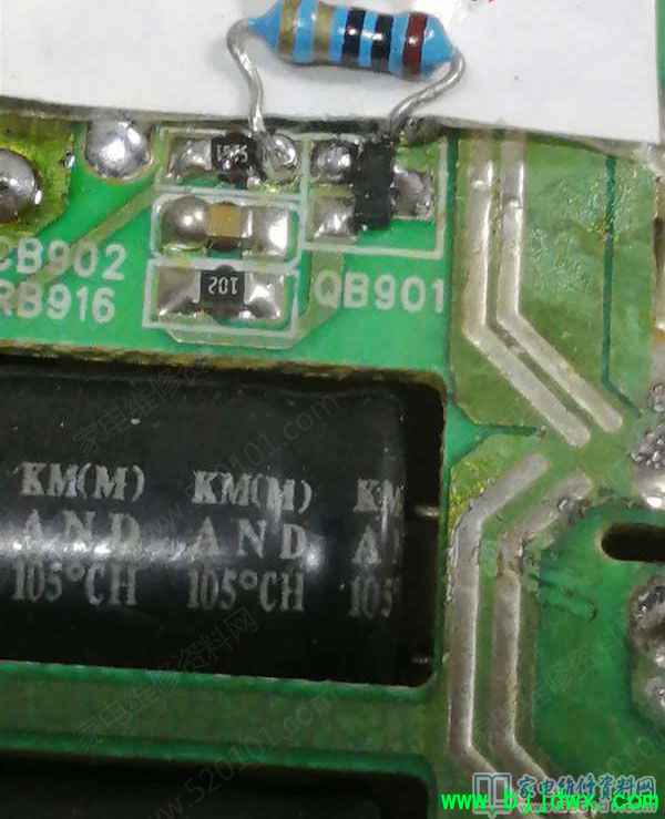

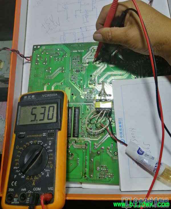

接修一台康佳LED42C3200N液晶电视,故障表现为开机屏幕闪一下就灭了。其实这台电视最开始的故障为三无,一开始没有5V待机电源,由于其主电源结构非常诡异,故此待机电源芯片FSGM300烧掉就必须用原芯片更换。哪怕是用脚位和功能一样的DH321代换不可以(DHA321功率不够),单独电源5V供电也不行。
     在这里主要是讲一下屏闪后黑屏的处理方法:此机背光处理芯片为OZ9906,对其用尽各种方法去保护都没有成功,最后是去除主板排线深度研究主电源,把QB901  B极C极用10Ω的电阻连接起来电源才得以工作。
     改动电路后,屏幕是亮了,可以正常看电视了。但是在刚开机的时候屏幕的右下方能明显的看到有亮闪的样子,几下子就好了。
