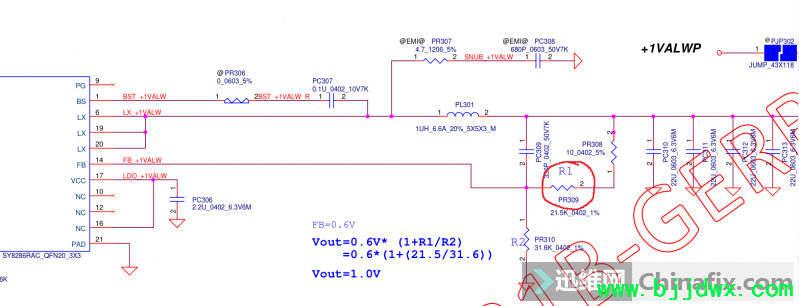

明显过压保护了,造成这种情况我晓得的有两种原因,一,滤波电容老化失容,二,反馈。
料板上找个20K把电阻补上,插电自动上电,电流几次跳变后亮机,来张亮机图
