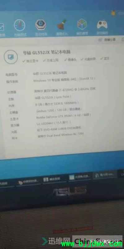

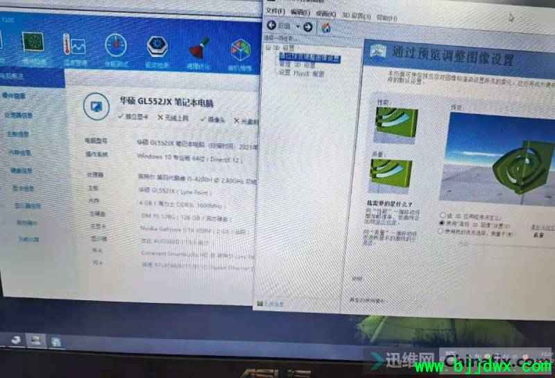

到手一看 驱动各方面能正常安装也能正常识别
英伟达控制面 3D也无法预览!
仔细观察主板后BIOS被刷过 发现现存实际是2G的  不是4G的
灵光一闪知道了问题所在!现存对不上  然后刷了个原厂bios  现存变成2G  问题解决 正常跑分
