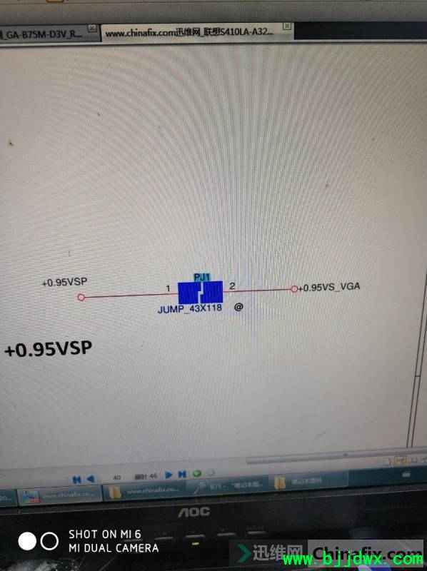

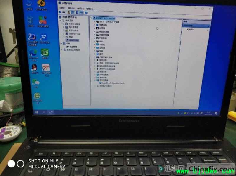

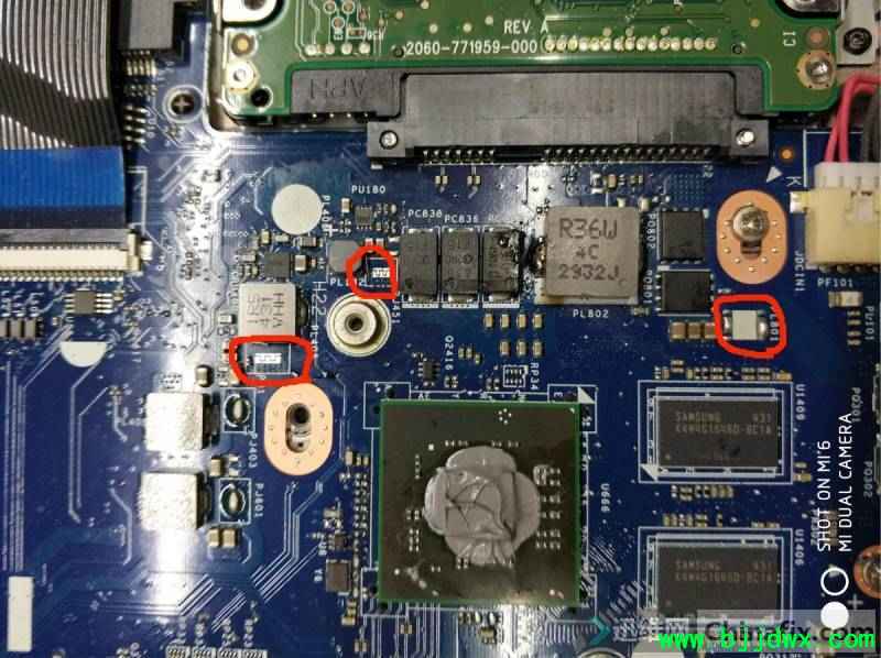

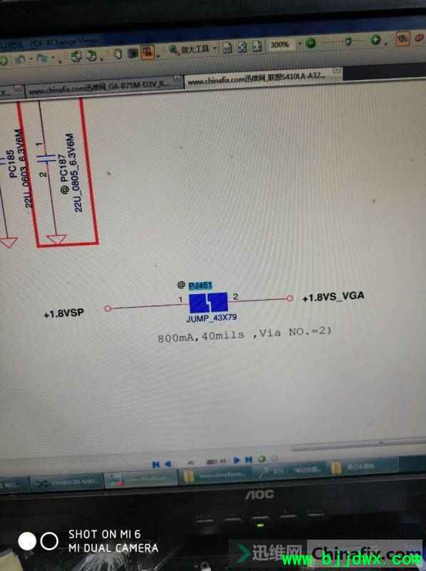

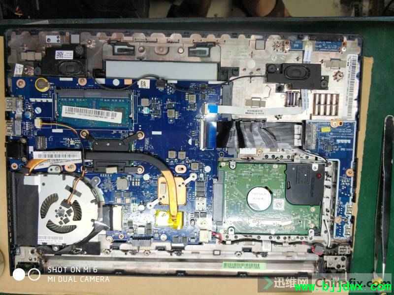

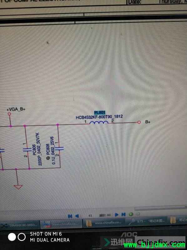

近日接到一台联想S310笔记本,板号LA-A321P R1.0,CPU是5代I5的处理器,故障现象是装显卡驱动时死机,基本故障确定在显卡上了,当时有两个方案,一个是重新做过显卡,一个是屏蔽显卡。和客户交谈了解到,这个电脑她很少用,而且只是轻度办公而已,又考虑到是A卡,估计做过显卡以后会不稳定,为了达到利润最大化,打算屏蔽显卡,可谓一举两得。然后在论坛上有人也说屏蔽的另一种方法,就是去掉独显核心,去掉供电电感就行了。但是我考虑到这个显卡还不至于上BGA去掉显卡核心,还是用保守的方法,去掉所有独显的所有供电,进可攻退可守,打开图纸找完显卡所有的关键供电点,去掉OK。全程连主板都没拆下来,测试了一个晚上稳定没问题,第二天叫客户来取机收钱。
