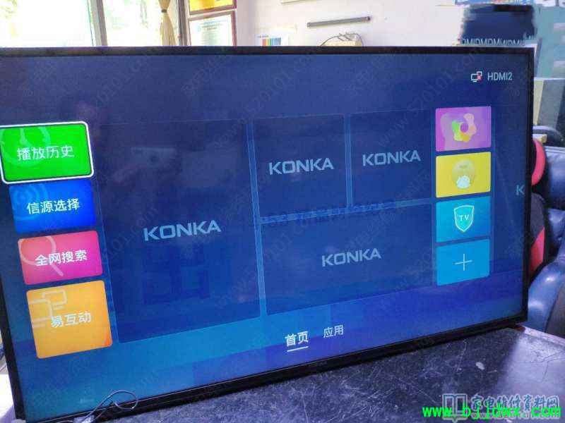

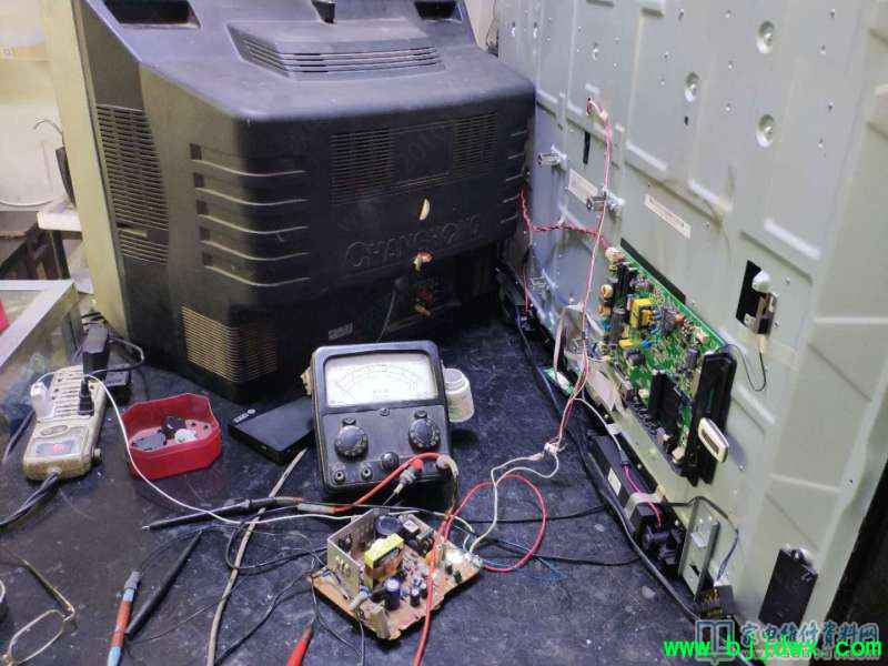

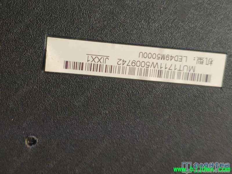

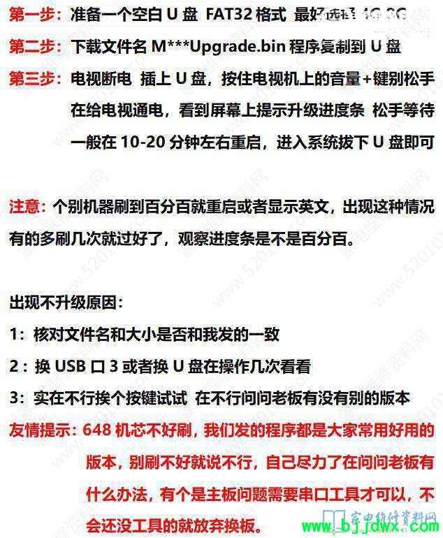

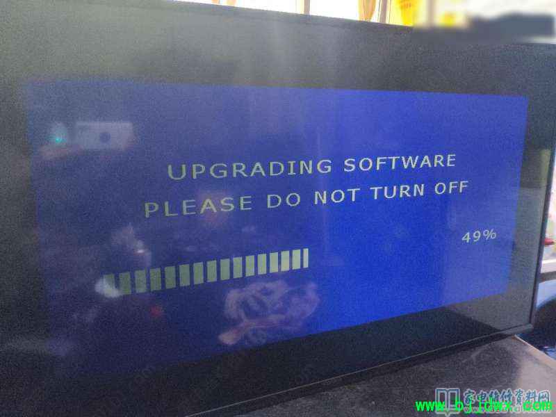

在本次升级之前,说一个维修案例:前一段时间接修一台康佳LED49M5000U出现开机死机后来待机,当时去用户家看还以为是背光坏了,因为开机隐约可以看见康佳的标志,后来拉回门市发现判断错了,因为测试灯条都是好的,于是外接背光电源发现电视机出现了康佳字符,后来消失了,这时候电视机又待机了,于是怀疑数据出错,买来数据升级成功,具体方法如下图所示。
