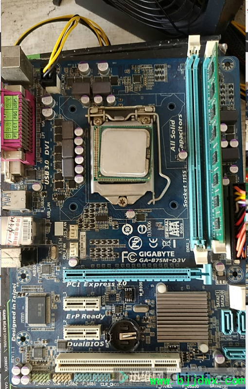

H61需求还是不少的,拿来修,修到看到它都怕故障是触发掉电,掉电后不会自动上电,可重复触发,如果放的时间长一点,可以坚持跑到15才掉,再触发的话马上掉秒掉;像这种故障在技嘉或H61很常见,一般IO检测电压引起、BIOS问题、PG问题、缺供电引起,特别是缺CPU_VTT,刚开始就围饶这几个点修,怎么修故障都依旧,

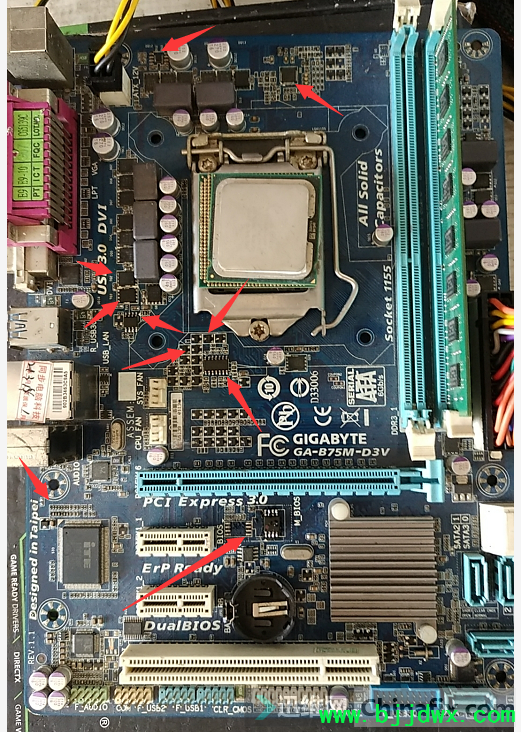

动了这么多地方都不行,想换个IO试试,但没有带GB的,又放了好多天。

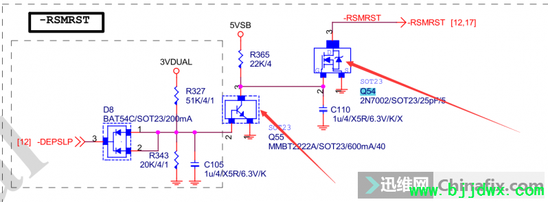

今天早上没事,看看成色确实还行吧这种故障都搞不定,实在不甘心又拿它搞,上台通电触发无意外又掉电了,哎.....感觉不知道从哪下手拿起表笔一顿乱戳,忽然戳到个管子D极不停的跳变,测它G极,也在跳变, 123646ky7v1sd4hnzaa44z.png.thumb.jpg
这不是RSMRST吗?记得这些基本条件早测过了是正常的啊?然后拔电再插电再测,发现只要没触发过,Q54和Q55都是正常的都不会跳变,一触发,Q55 C极和Q54 G极就会跳变,而Q55 B极0.7V,问题很明显了,原来是Q55没坏透不能拉低C极,马上更上Q55,故障消失。 124808s1x2bzz322bxr6xr.png.thumb.jpg
