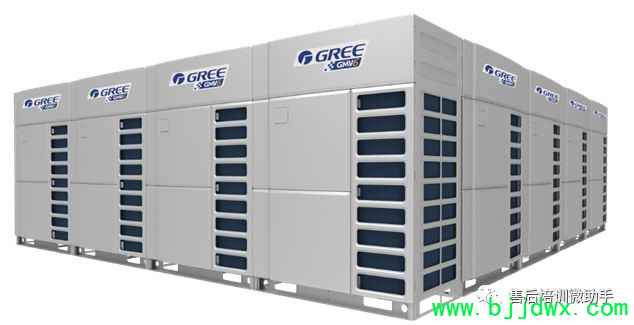

GMV6产品介绍
格力GMV6多联机作为格力首款人工智能多联机推出,实现行业内人工智能控制与空气解决系统突破性联合。
格力GMV6人工智能多联机通过与人工智能技术的深度融合,具备待机低能耗、位置自适应、机组自诊断三大能力,或将在多联机领域掀起了一场“AI革命”。
格力GMV6人工智能多联机基于大数据平台,利用人工智能技术,让原本孤立的机组相互连接了起来,让原本只能机械运转的机组实现了自我学习,自我调整,自我优化,实现了人工智能与暖通行业的完美结合。
GMV6人工智能多联机搭载了格力首创的G-WFC技术,结合天气预报、压缩机冷媒迁移特性的电热带前馈控制策略,提前预知天气温度未来变化趋势,进一步智能控制压缩机油温加热带,采用区间差异化控制,可减少电加热80%的开启时间,实现室外机待机耗电低至1W
格力GMV6人工智能多联机在采用基于格力大数据平台的智能控制方案的同时,通过与中国气象局华风集团的子公司华风爱科合作,获取中国气象局天气参数,对机组在未来时间的空气参数,包括温度、湿度、风力等进行分析,机组自动进入预控制,使得系统运行节能性和舒适性更高。
那么GMV6与GMV5之间到底有哪些区别呢?
产品规格
产品规格如表格中所示,首先在产品的外观上有了明显的改变,正面采用无螺钉设计,更加的美观。并且在机组的容量上单机容量最大可以达到68kW,相比GMV5,机组容量提高了9%。
高机组兼容性
2a311d898238f50303b58024ea069d82.jpg GMV6采用CAN+通讯,相比5代的CAN通讯技术,CAN+技术的容纳量更大,扩容性能更高。所以GMV5搭配的内机,GMV6也同样可以搭配。并且GMV6最大可以搭配100台室内机,达到业界内最大连接数量。(如果有需求可联系格力技术员)
通用化安装孔
如果用户想将GMV5外机换成GMV6外机,操作也是非常方便的,因为GMV6和GMV5的安装孔在同一个位置,我们只需要更换室外机,室内机连接部分是不需要进行更换的。
GMV6模块化(多台并联)安装时,外机之间不需要均油管。
