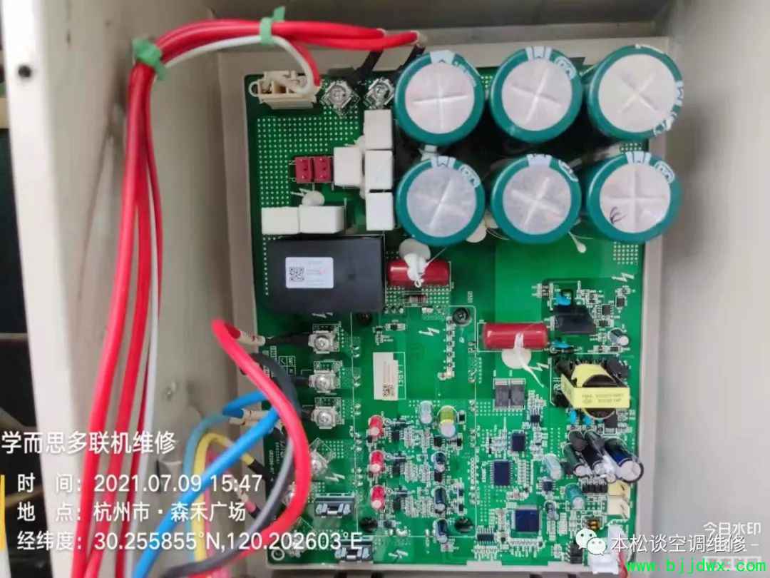

维修或者调试时,格力手操器(显示板)温度区域显示“C2”故障代码,应该怎么维修呢?查询故障代码表是主控与变频压缩机驱动通讯故障
查询出了故障代码,知道怎么维修吗?今天就给你解答这个问题。
在实际调试的时候,尤其是GMV-615W/A,ES单机版商用多联机,调试到第六步或者是第十步,室外机第三个双八数码管显示C2故障,曾经有多人发现,为什么是615的单机版直流变频多联机呢?先看看C2故障代码的维修思路和维修方法,再给大家解释这个原因。
故障显示:室外机主板、室内机线控器、室内机接收灯板显示
故障判断条件和方法:
连续30 秒外机检测不到变频压缩机驱动板数据,报故障。
可能原因:
■模块内部外机主板与变频压缩机驱动板之间的通讯线未正确连接
■变频压缩机驱动板异常
■主板异常
1、主控板没有得电;
2、压机驱动板没有得电;
3、主控板与压机驱动板之间通讯线没有接好;
4、压机驱动板的拨码SA201不正确。
解决方案
1、检查主控板电源是否正常,如果电源正常则需要更换主控板;
主板电源和驱动板都是独立电源,所以当主控板出现供电问题,不会影响驱动板的供电,除非是外机L1缺相,那么该显示的就是“U3”故障。《格力多联机显示“U3”调试中显示“J0”怎么解决?
2、检查驱动板电源是否正常,如果电源正常则需要更换压缩机驱动板;
3、 将主控板与驱动板之间的通讯线接好;
在实际维修时,你如果把主板到驱动板之间的通讯线拔掉忘记恢复就会报C2故障,所以你在维修时遇到这个故障,请在检查一次通讯线是否忘记插了?如果是请回复通讯线,故障即可排除。
4、将压机驱动板的拨码按要求调整。
这种情况引起的就是上面问题提到解决方法,GMV-615W/A1多联机是两台直流变频压缩机,有两块变频驱动板,两个变频驱动板上都有一个地址码?为了使主板能够识别到两个驱动板,需要设置成1和2,如果不设置会出现什么情况呢?就会出现C2故障,主板默认要识别两个驱动板,但是只检测到一个驱动板地址,就会报C2故障。
本故障的维修思路和解决方法已经讲完,不够详细的地方还请你在留言区提意见!.
