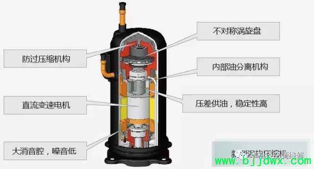

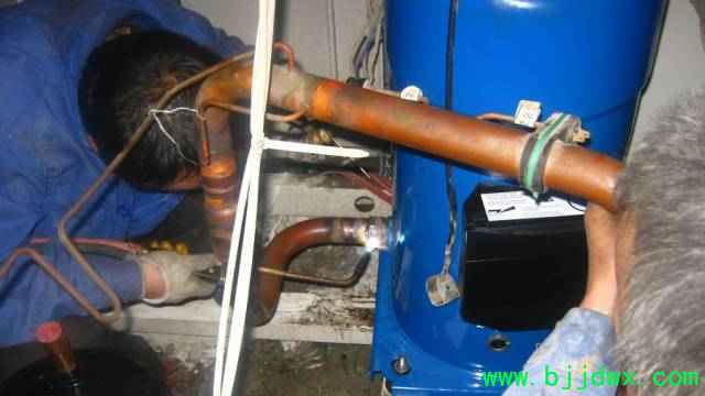

2)、案例二压缩机对地绝缘失效引起跳闸,两年前,指导售后维修一台模块机,出现压缩机启动就跳空气开关,再恢复以后总空开也出现跳闸。开始检查主机的电磁阀线圈和压缩机对地阻值,在测量压缩机时,发现压缩机三相绕组对地阻值为150Ω,这就是原因,压缩机的正常对地绝缘应该是大于10MΩ以上。把压缩机三相供电线拆除以后,再合闸风机能工作,空气开关不再跳闸。
解决方案给更换一台新压缩机问题得以解决。压缩机更换注意事项请参考《压缩机更换后为什么频繁损坏?你操作对了吗?
图 2
测量每个接线柱对地的电阻值,阻值应该在10 兆欧以上;否则可判断压缩机内部异常;
图 3

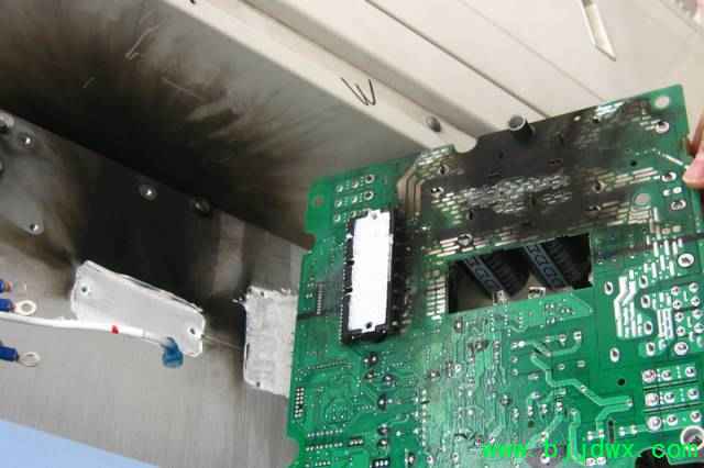

3)、案例三直流变频多联机上电跳闸,2018年元月份,接到报修,一台900多联机出现上电跳闸,到现场之后打开电箱,闻到了刺鼻的刺焦糊味,知道事情不妙,同时在电箱右侧也看到一大片电箱被熏黑,图6就是现场照片,同时看到整流桥已经炸开。后来用表测量发现IPM变频模块也出现短路,压缩机也没有幸免,压缩机绕组对地短路。
图 6

上面案例的解决方案是更换直流变频驱动板,整流桥(单独配件如图8),更换变频压缩机,同时补加4升冷冻油,还有气液分离器、油分离器,焊好以后用排气量4L/S真空泵抽真空4个小时,定量液体灌注冷媒(多联机冷媒补加你真的操作对了吗?),开机以前给压缩机提前预热,维修好以后再次开机调试,确认空调主机各项参数正常以后方可离开。
