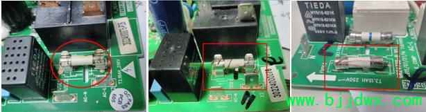

原装是防爆保险管
先给你讲一个维修故事,时间是去年8月25日,杭州市临平某用户家,当时室内机线控器显示“P0”室外机双八数码管显示“PF”直流变频压缩机驱动板充电回路故障。去之前已经准备了一块压缩机驱动板,所以到用户家之后,很快就把设备修好了。
空调主机修好之后,把内机主板上插的口袋精灵通讯线去掉,恢复室内机电器盒盖,再上电听到“beng”的一声,线控器没有显示,其它内机正常,测量用户电源盒的电源电压正常,拆开主板的电器盒查看主板的保险管已经开路。
被烧融化的玻璃保险
幸运的是背包里备了几个玻璃保险管,找到一个3.15A的玻璃保险给安装上去,把内机接线端又排查了一遍,发现地线接头有打火的痕迹,把地线拆了,用绝缘胶布包起来。再次把空开合上,只听到“beng”的一声,玻璃保险又报废了。怎么回事?没有动过其它的什么地方啊!不会是主板的负载引起的烧保险,不应该啊!问题出在哪里了?

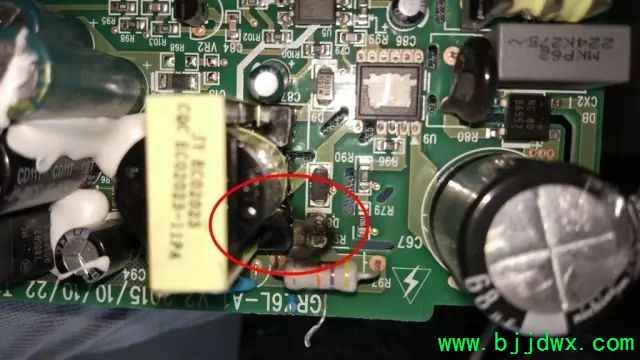

带着疑惑把主板拆下来,仔细检查主板,发现主板上有烧黑的地方。如下图:
原因找到了吗?看到了有烧坏的痕迹,不代表就是问题的根本,应该找到是什么原因把主板烧坏了。
再看下一张图片就会发现问题。有一个瓷片电容“C88”没有了,只留下了两个金属脚,也就是这两个金属脚和电器盒形成对地短路,造成主板的贴片电阻烧毁,进而内机上电即烧坏保险。
这个电容怎么会掉了呢?现场查看是内机安装太贴顶,电器盒盖板安装时没有活动空间,维修人员安装电器盒盖时容易把这个电容给挤掉,继而造成主板烧坏。不知道正在看文章的你有没有遇到同样的烧坏主板?如果有请在文章最后留言区留言。

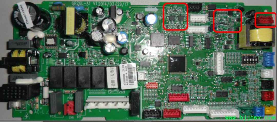

一、通讯线接了强电线(多联交流内机)

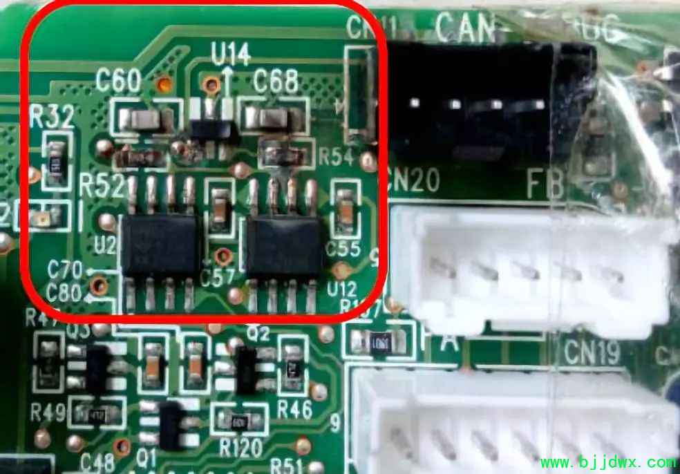

内外机的通讯接口为CN12,四芯红色的端子红色圆圈处,一旦强电错接到弱电,最为明显的是U14被烧毁,长时间的话通讯线路会被烧毁,U2 U12 R52 R54被烧毁,包含在下方红色的圆框处。或者C1 C2 Q10 Q9 R83 R86被烧毁下方红色的圆框处。

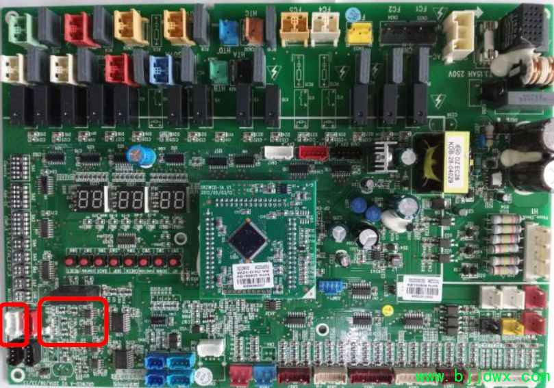

通讯线接了强电线(上出风多联外机)
内外机的通讯接口为CN1,四芯白色的端子红色圆圈处,一旦强电错接到弱电,最为明显的是U40被烧毁,长时间的话通讯线路会被烧毁,R190 U37 U38被烧毁,包含在下方红色的圆框处。
通讯线接了强电线侧出风多联外机)
