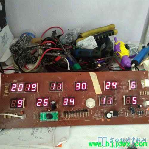

最近家里一台电子万年历只显示一半的数字,在网上找类似故障,有的人说芯片坏了,有的说晶振坏导致的,最后更换32768晶振后完美修复。
