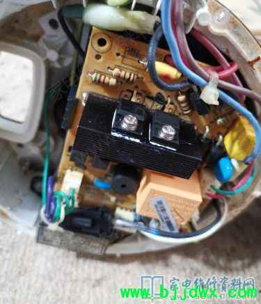

接修一台带预约功能的九阳豆浆机,客户说是上次用的好好的,这次拿出来插电没反应了。根据以往经验,豆浆机故障大部分是进水了。拆开机头,进水进得厉害,倒过来都能滴水,仔细一看电机那都开始生锈了。
    仔细观察了一下,电机轴套密封没坏,机头密封也没问题,水估计是清洗时从机头把手下方的出声孔进去的。用电吹风耐心进行了烘干,特别是电机处。烘干完,又放通风处凉了三天。
    网上师傅说,首先可能是开关电源坏了。果然,开关电源小变压器烧了。主板检查了一下没发现大问题。电机量了下,八十多欧,正常,对地也没有短路。
    今天开关电源到了。量了下主板接开关电源输入端没有短路,于是接上开关电源,通电,长鸣报警,原来是灯板未接,接上灯板,嘀一声,灯板点亮,且操作正常。
    把机头安装好,杯里加水加米,做米糊。通电,设置,启动,焦急等待加热。过了一会,突然电机翁的一声开始打浆,直到流程结束蜂鸣器响。
