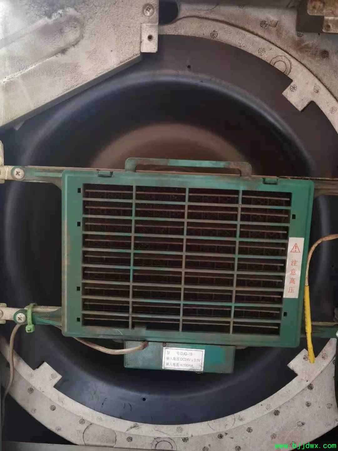

        本人修家电已有数载,因其他原因转修工业电器,对于空调维修,真是一知半解,可以说不是小白,而是是老白了,兼职单位有一办公室,安装的是格力 王者风尚 直流变频柜机,他们这个办公室,刚启用不久,之前是一个放档案的资料库,空调自从安装好没怎么用过,今年天气太热,开了空调,里面的人说,空调打开后是凉快,但是潮湿的难受,让我顺便看看。
   档案库里原先有温湿表,现在还在墙上挂着,下午上班时,我和他们的人进了办公室,顺便看了下温湿表,室内温度35°,干湿度指针在45F°处,虽说温度挺高,但从室外进到室内,感觉还是凉快不少。一美女拿遥控器打开了空调,空调显示屏还是坏的,遥控器显示26度,风力中级,风向向上。嚯~!难道开空调你还接受过培训吗
     办公室里就5个女的,我一大老爷们儿呆里面怪不好意思的, 就到外边转悠了会儿,和一个认识员工聊了一阵天,抽了两根烟,差不多半个多小时了,我得过去看看了,敲开办公室门,刚进去,凉气是有,但一阵潮湿感觉扑面而来,看看温湿表
       温度确实达到了设定温度,这湿度怎么半个小时就狂飙到95了       到墙外看看室外机,热风呼呼的,排水管也有水出来的,难道室内机蒸发器脏吗?排水槽堵吗?到室内拆开了主机面板外壳,发现蒸发器不脏,排水槽到出水管没有堵塞,(突然发现少拍两张图,蒸发器排水槽路,算了,没必要再次去拆开机器拍图了,总之知道那里也没啥问题就是了)室内风机前面的高压臭氧发生器都是湿的,拉开窗帘,再看看窗户玻璃那水珠:
       应该是我没发现问题吗?还是这机器带有自动加湿功能?开除湿模式也不管用,反而温度降不下来。百度上搜索了一番,没找到答案,来论坛求助,希望大师们解答一下
