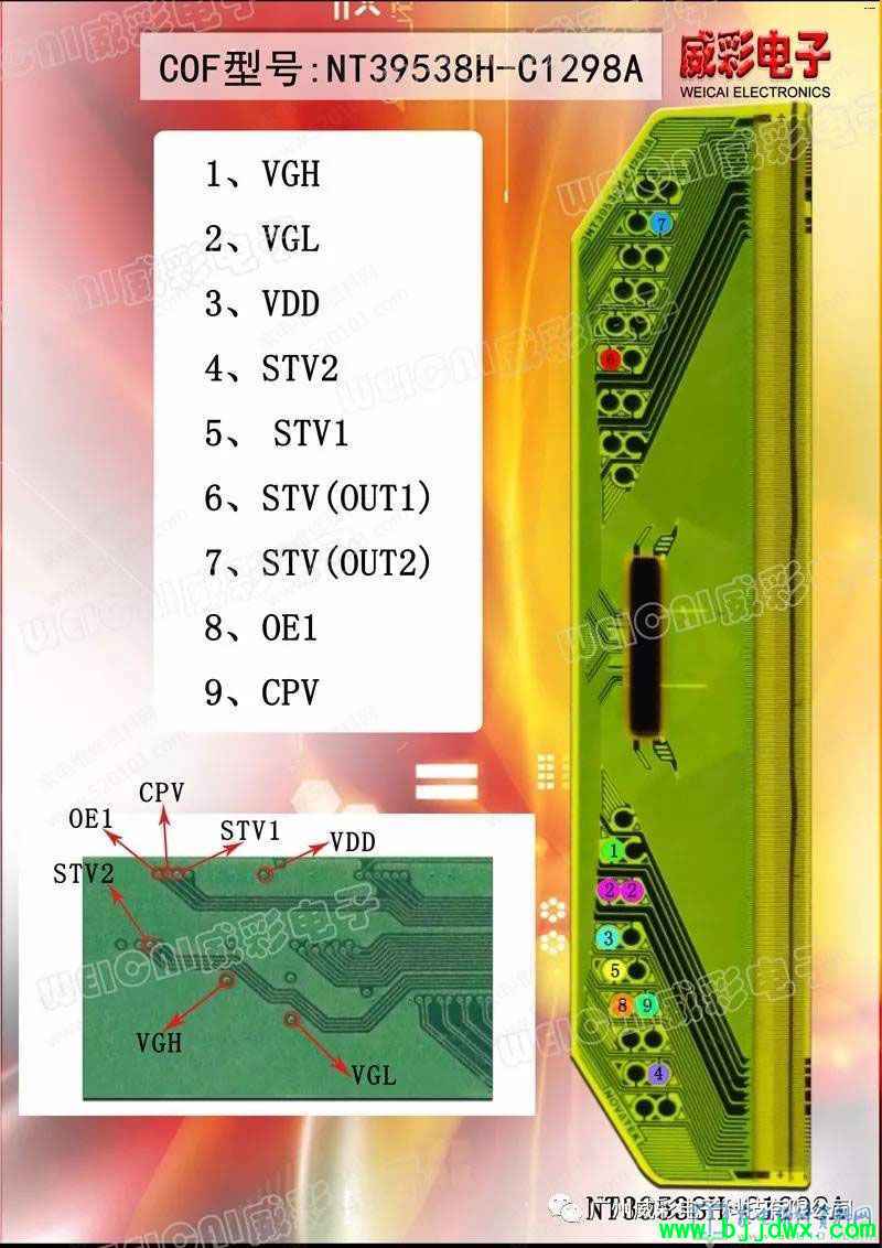

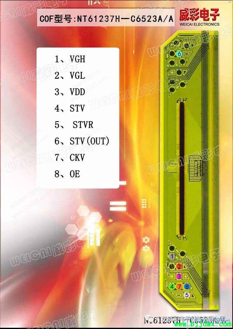

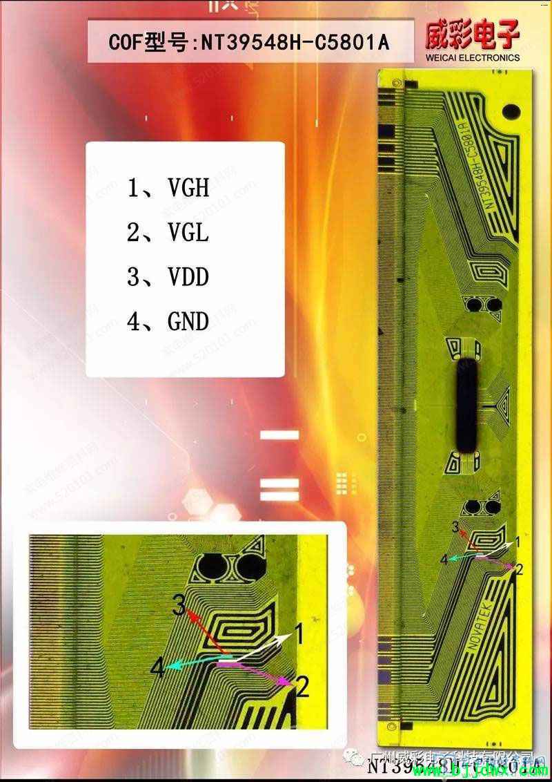

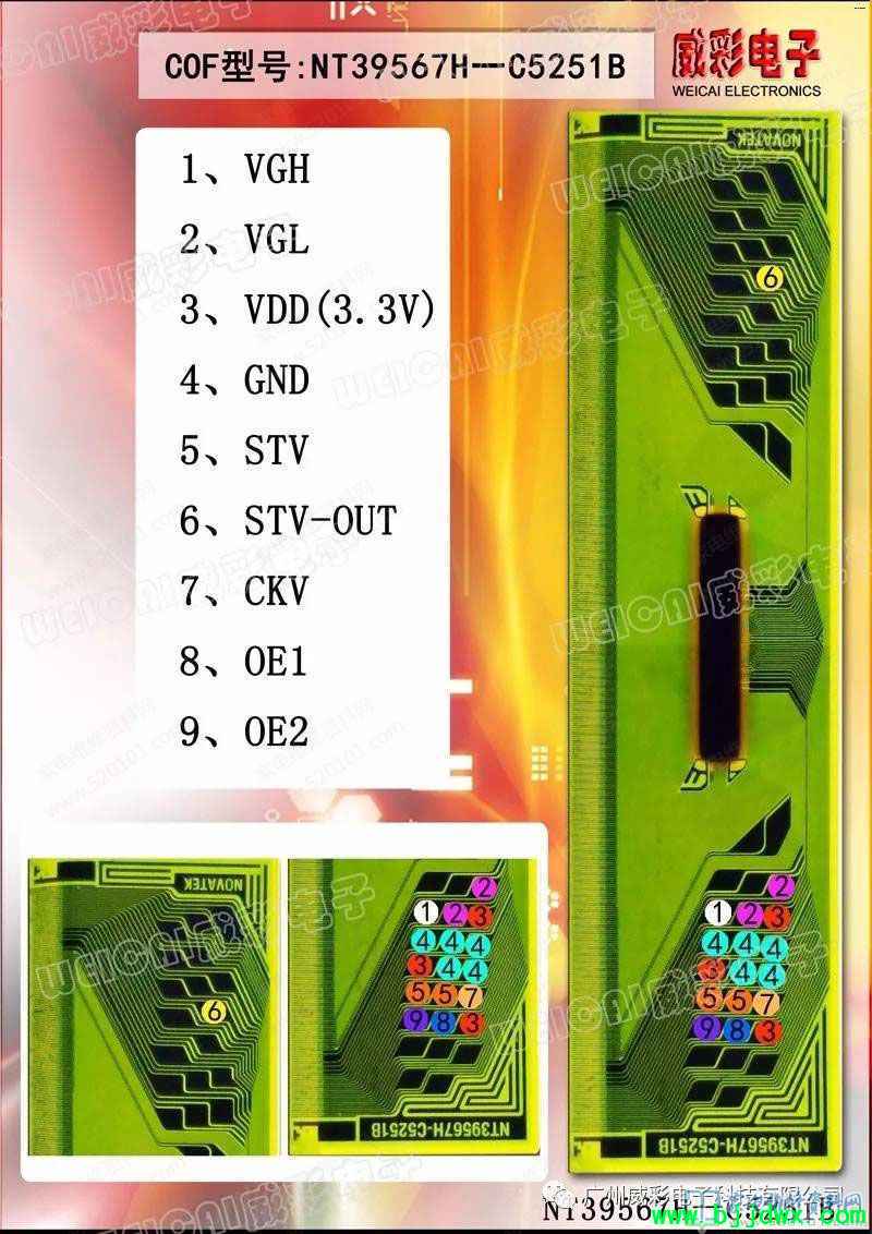

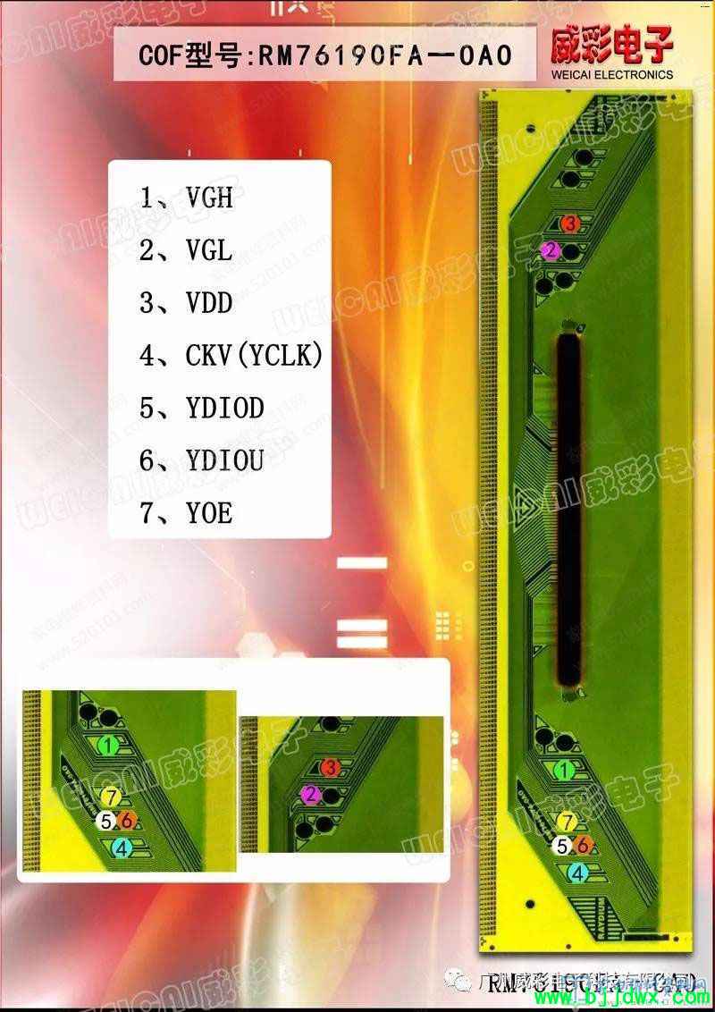

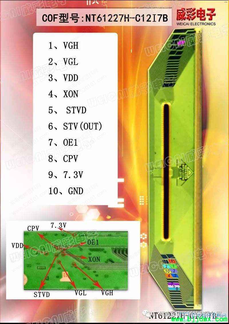

液晶屏COF边板飞线方法图解(图)
小编
118
1237
39372
在线时间
0 小时
注册时间
2005-3-5
最后登录
2023-7-14
发表于 2021-7-18 10:01 | 显示全部楼层 |阅读模式

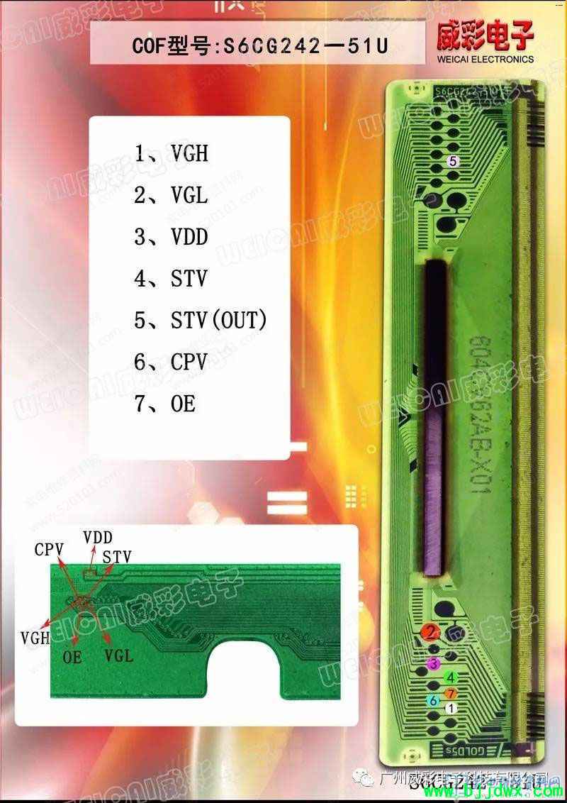

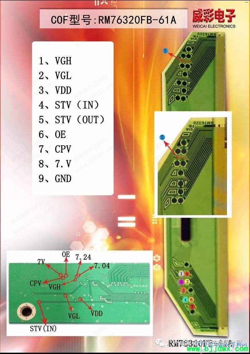

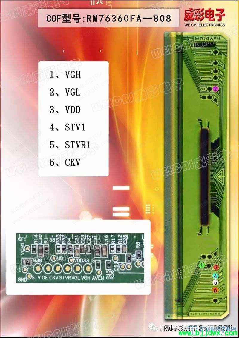

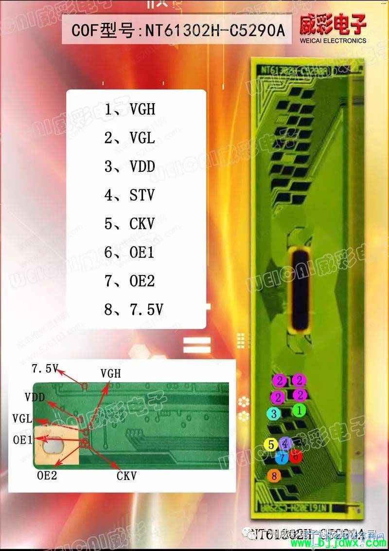

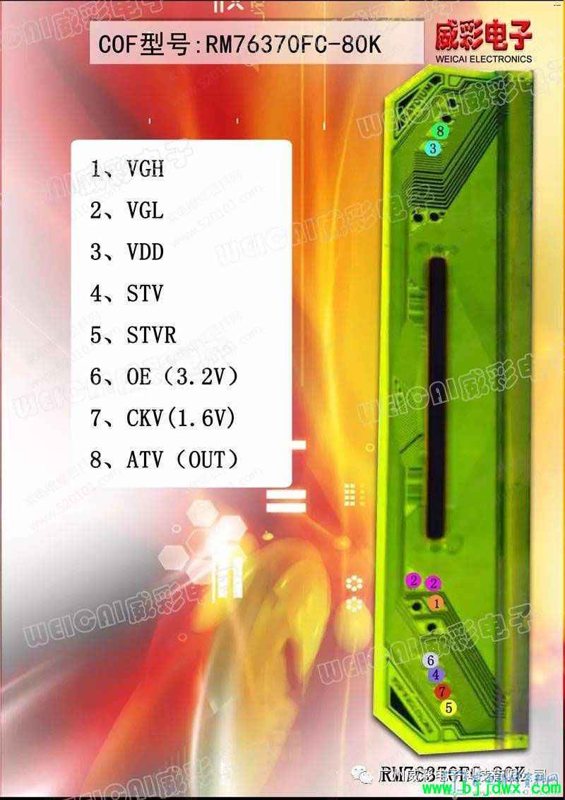

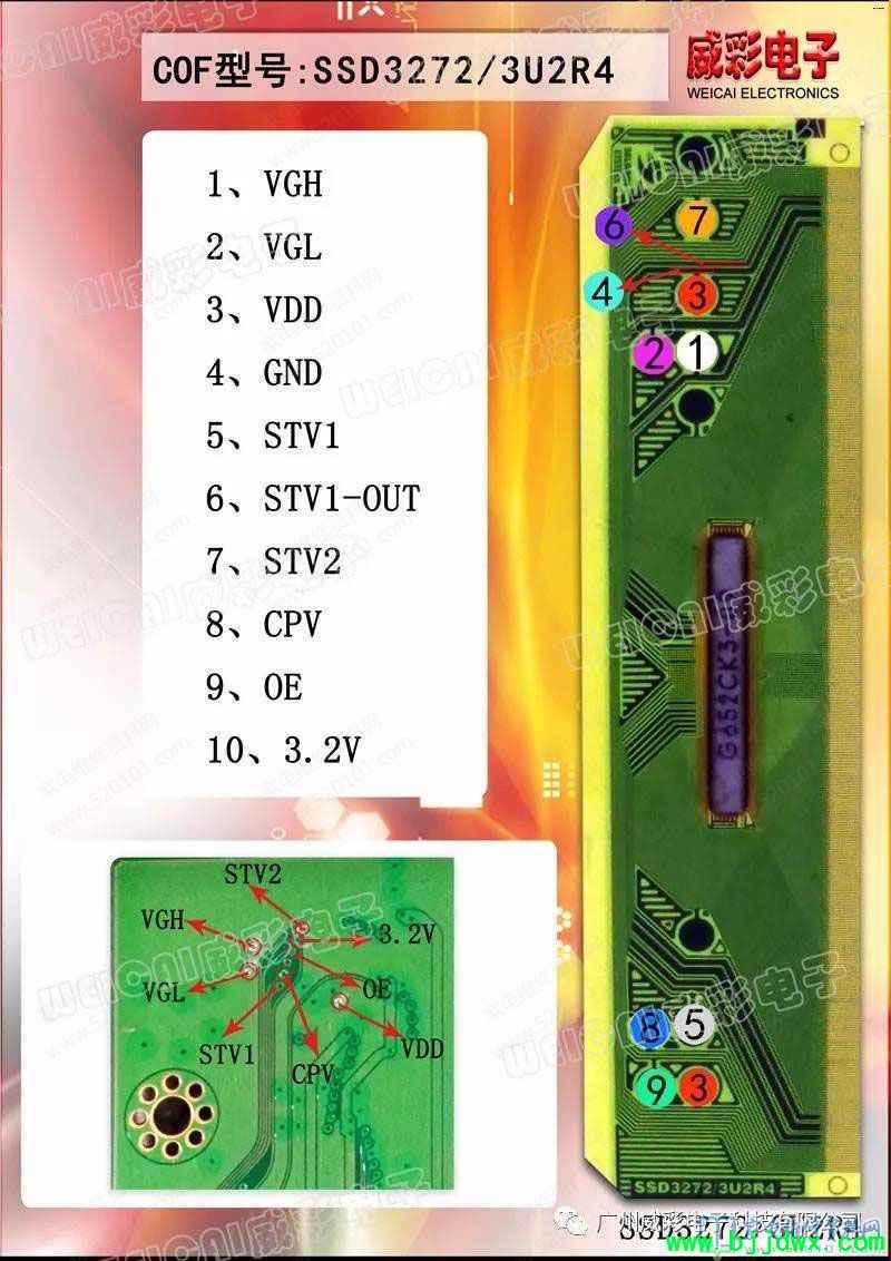

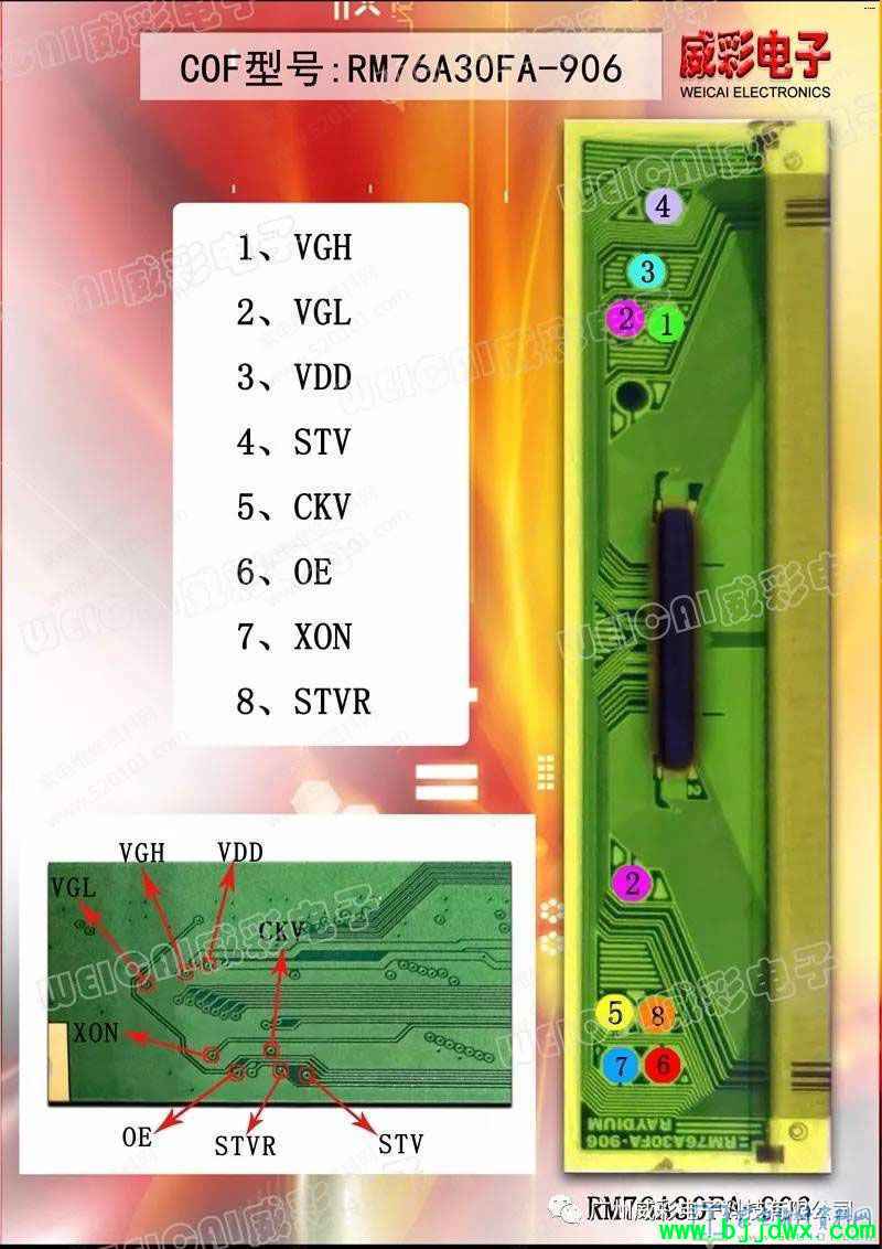

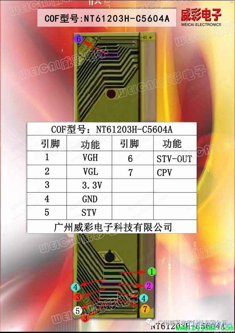

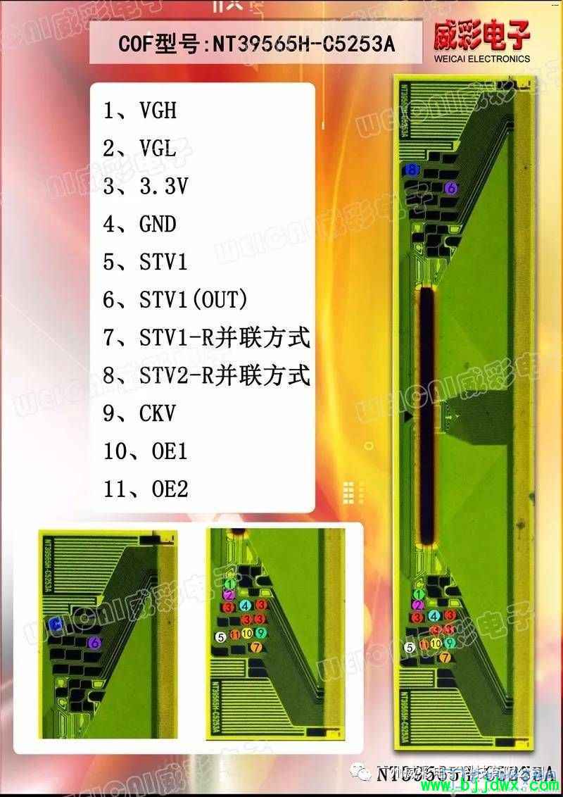

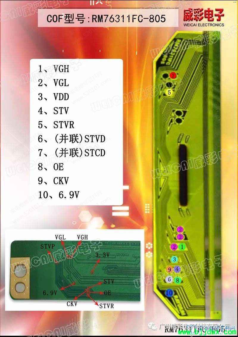

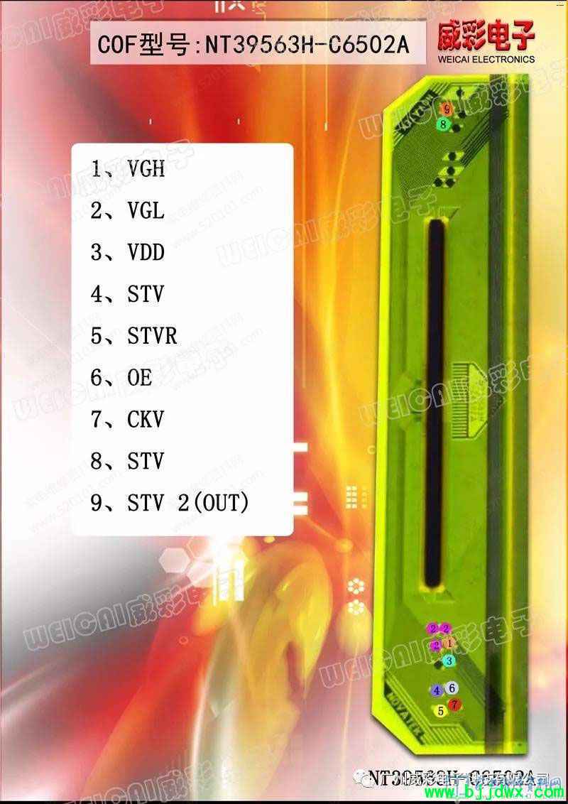

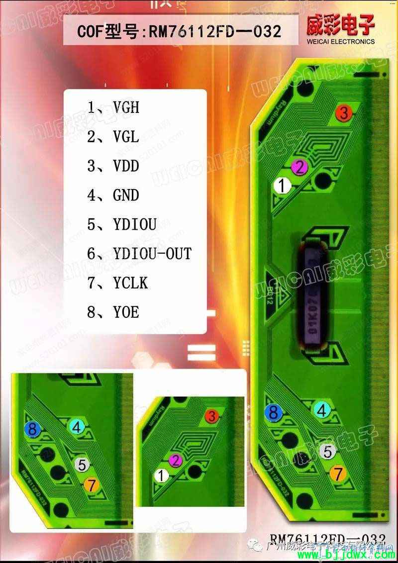

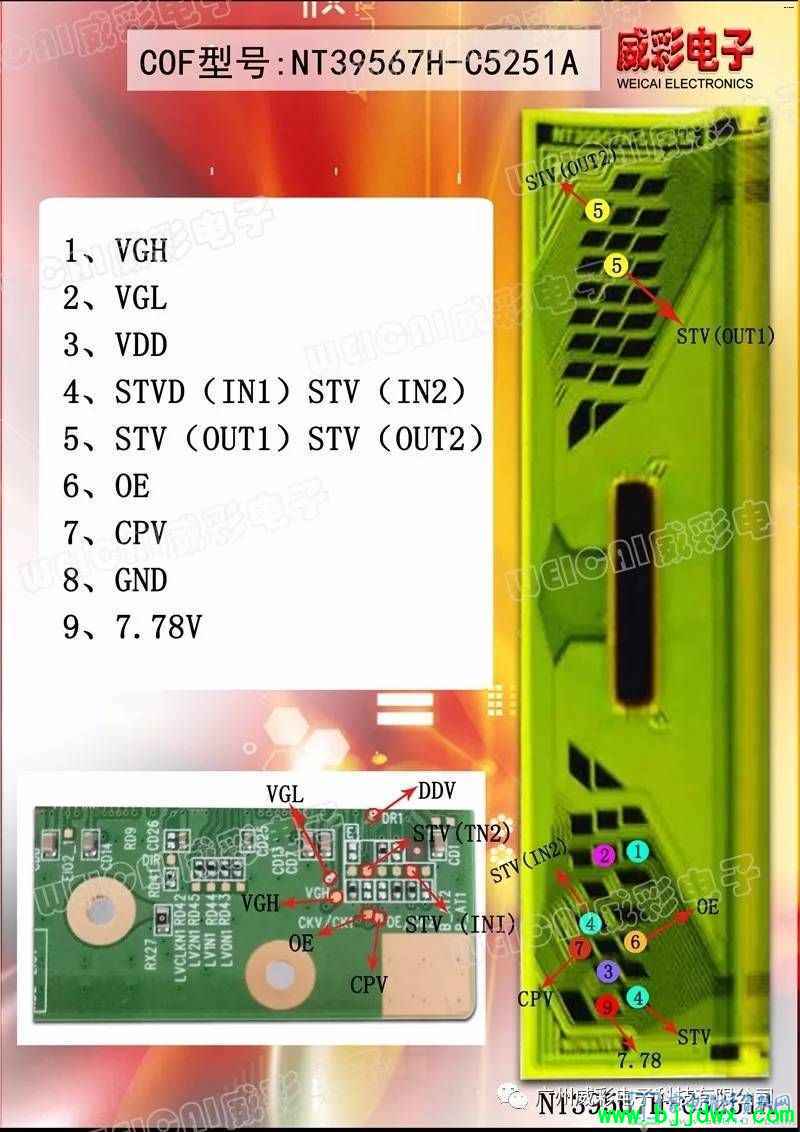

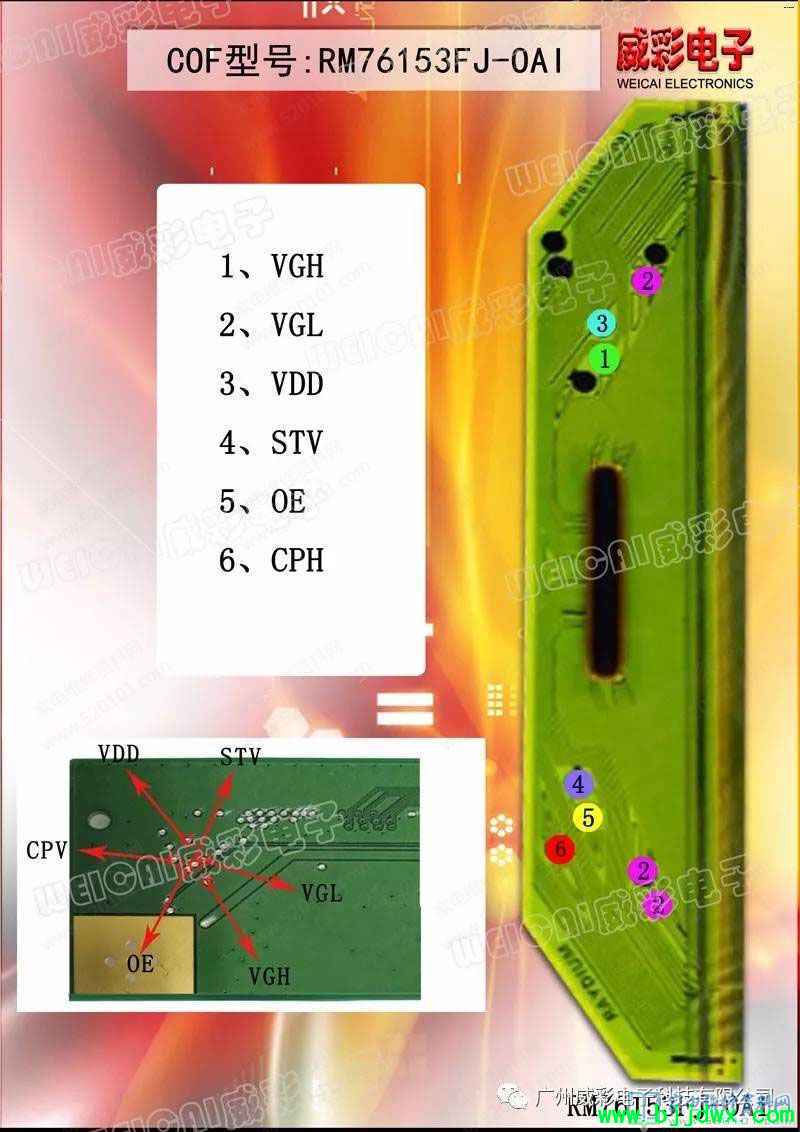

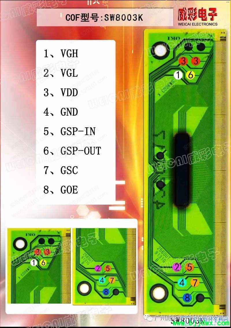

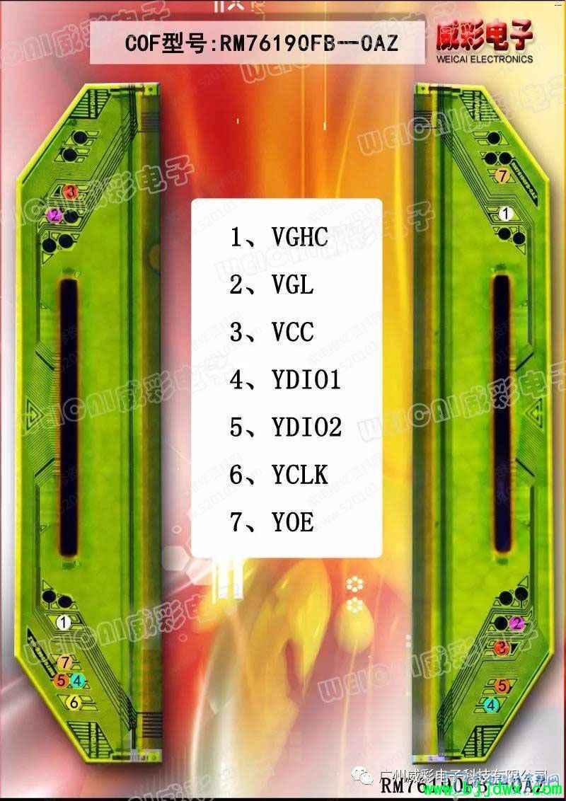

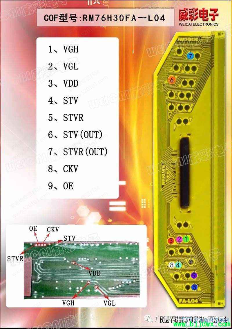

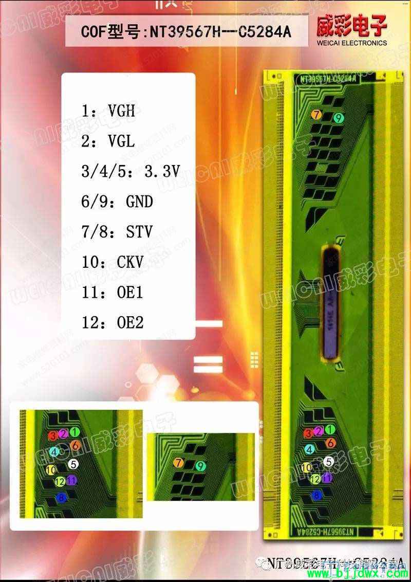

1、COF型号:SSD3272/3U2R4的飞线点位图
2、COF型号:RM76370FC-80K的飞线点位图
3、COF型号:S6CG242-51U的飞线点位图
4、COF型号:RM76320FB-61A的点位飞线图
5、COF型号:RM76360FA-808的点位飞线图
6、COF型号:RM76311FC-805的点位飞线图
7、COF型号:SW8003K的点位飞线图
8、COF型号:RM76190FB-0AZ的点位飞线图
9、COF型号:RM76190FA-0A0的点位飞线图
10、COF型号:S0327B2-2L的点位飞线图
11、COF型号:SSD3272/3U2R4的点位飞线图
12、COF型号:S6CG242-51U的点位飞线图
13、COF型号:RM76370FC-80K的点位飞线图
14、COF型号:RM76360FA-808的点位飞线图
15、COF型号:RM76320FB-61A的点位飞线图
16、COF型号:RM76311FC-805的点位飞线图
17、COF型号:RM76190FB-0AZ的点位飞线图
18、COF型号:SW8003K的点位飞线图
19、COF型号:RM76190FA-0A0的点位飞线图
20、COF型号:RM76112FD-032的点位飞线图
21、COF型号:RM76151FH-061的点位飞线图
22、COF型号:RM76153FJ-0AI的点位飞线图
23、COF型号:RM76A30FA-906的点位飞线图
24、COF型号:RM76H30FA-L04的点位飞线图
25、COF型号:NT61228H-C6809A的点位飞线图
26、COF型号:NT61237H-C6523A/A的点位飞线图
27、COF型号:NT61302H-C5290A的点位飞线图
28、COF型号:NT61227H-C12I7B的点位飞线图
29、COF型号:NT61212H-C6517A-A的点位飞线图
30、COF型号:NT61203H-C5604A的点位飞线图
31、COF型号:NT39567H-C5251A的点位飞线图
32、COF型号:NT39567H-C5284A的点位飞线图
33、COF型号:NT39567H-C5251B的点位飞线图
34、COF型号:NT39565H-C5253A的点位飞线图
35、COF型号:NT39565H-C5263A的点位飞线图
36、COF型号:NT36563H-C6502A的点位飞线图
37、COF型号:NT39562H-C12G9A的点位飞线图
38、COF型号:NT39538H-C1298A的点位飞线图
38、COF型号:NT39548H-C5801A的点位飞线图
