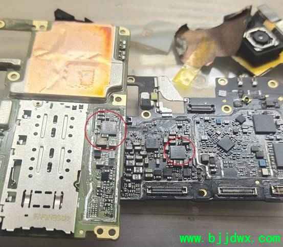

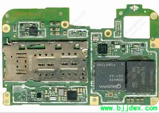

    机器型号:ViVO Y93
    检查结果:手机充电不正常,一会儿正常一会儿不正常,正常时充一段时间后电流就没有了,手机还显示在充电。
    首先看到有腐蚀,根据经验判断充电电路就在这个地方。打开它,并没有腐蚀,首先更换了充电线圈无效,接着更换了PMI632电源,依然无效。见下图:
发霉的地方 图1
维修过的地方 图2
以为是这里的问题 图3
更换的原件 图4
维修总结:
    这个机器排线故障已经修到很多了,表现为测量电压有5V,充电开始正常或者时充时不充,排线在显微镜下观察也并无异常。故障点在尾插和排线接口,解决方法是先换尾插,不行就把排线靠近主板这端的5V刮开,加焊即可。
