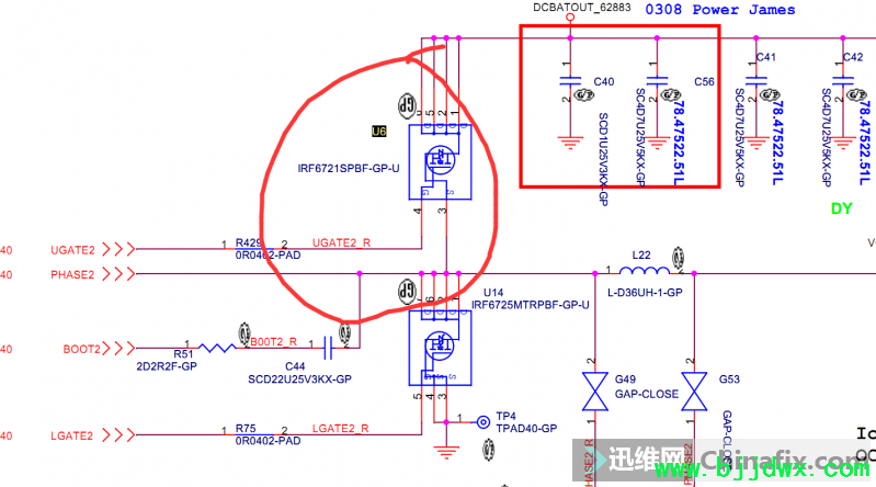

主板板号:09939-1,机器型号V360
内存4+4=8G内存
独立显卡

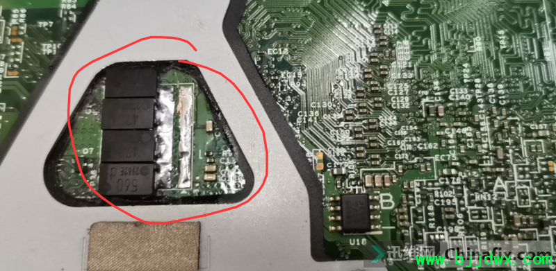

拿到手上先插电测试电流有跑马到1.2几的电流?一开始以为内存,拔插还是不行,更换一条全新三代条子都不行
拆开发现CPU上管铁皮管子黑了【心里想着CPU不会烧了吧?】。烧黑了捡钱啊,先更换再说,换完后有亮了说明CPU保住了,客户在旁边看,看到亮机叫我装起来,我说等会进系统看看

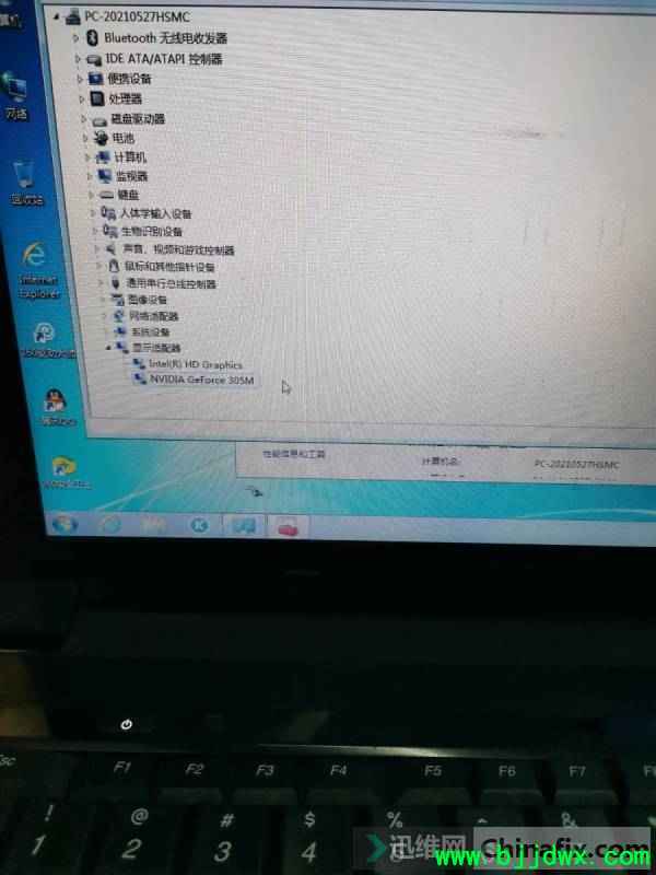

,跟客户说需要换显卡才行,不换显卡没用,如果风枪吹下虽然可以用一会时间之后又会这样,你我都很麻烦【老板店铺声誉会受损】
·······················此处分割线···················
此机已修复,客户已拿走没来及拷机
