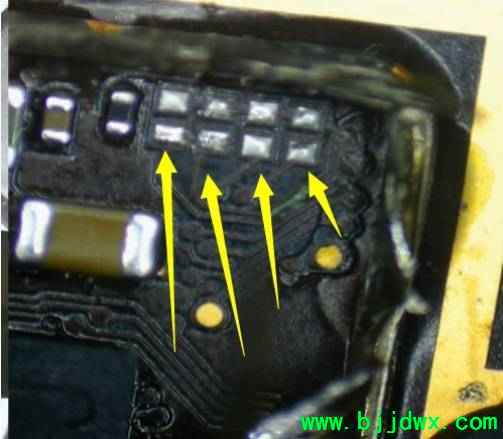

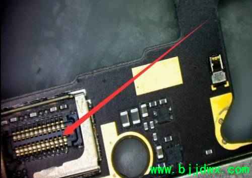

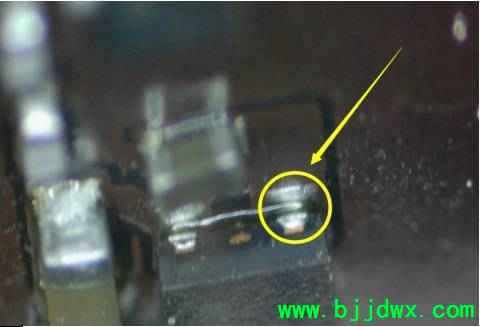

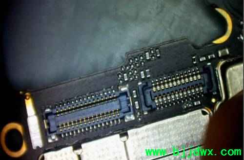

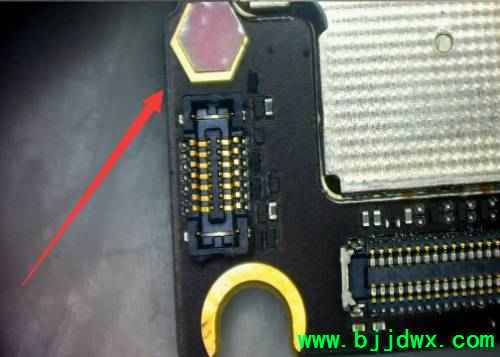

  后置座子非常干净,前置座子也干净。
前后置座子图
  拆掉第一个五脚管。
拆掉第一个五脚管

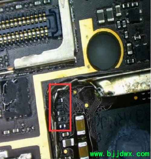

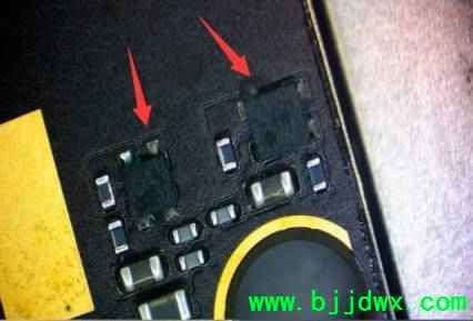

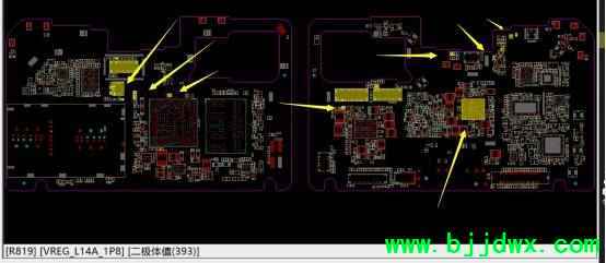

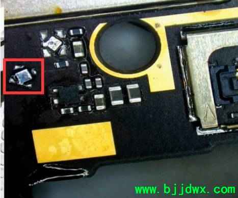

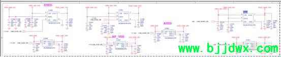

  第二个五脚管也不严重,清洗装回,开机测试故障依旧。于是打算从图纸上看看前后置有哪些共享供电,结果一看前后一共7个五脚供电管,这些管子腐蚀了都会引起照相故障。
第二个五脚管清洗装回
  结果点到一个脚下面注释赫然写着“I2C”三个大字,心中一道道闪电瞬间穿过,控制总线会导至多个地方同时工作异常。

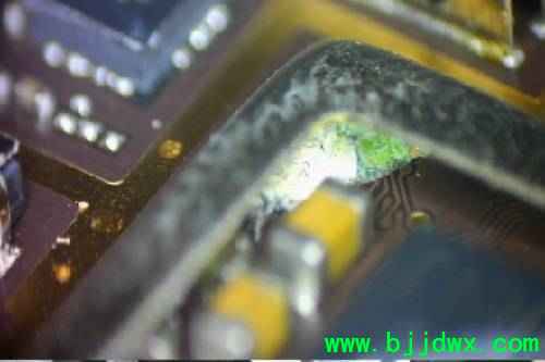

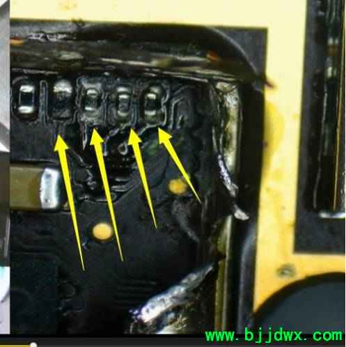

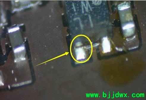

  最后在这里我们发现了腐蚀,藏在角落。
发现腐蚀
发现腐蚀
  清洗过后基本已经毁容了,拆掉四个电阻,只有一个是底脚完好的,其他都烧没了,焊盘索性完好。
小米8青春版手机进水不能拍照故障维修 图8

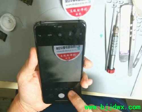

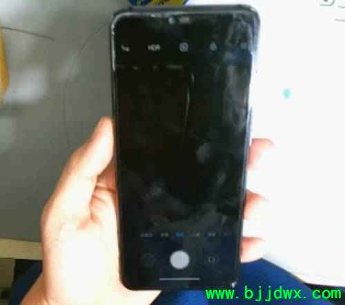

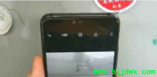

  装好,开机后置能照相,广角也正常,但是无法切换前置。
小米8青春版手机进水不能拍照故障维修 图11
  发现没装好,加焊用镊子按压让他四脚都接触到焊盘,开机测试故障依旧。再看另一个五脚管也是一个脚没接触到焊盘。
小米8青春版手机进水不能拍照故障维修 图13
【维修结果】:
小米8青春版手机进水不能拍照故障维修 图15
