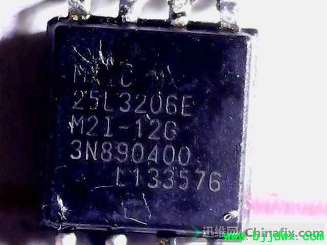

ga-h81m-ds2 正常触发,,重启不能点亮,需要断电后才能点亮 维修

这种问题bios 或者bios芯片问题多,,官网下载bios 涮上完美解决问题
付官网bios H81MDS23.F3 (4 MB, 下载次数: 0)
