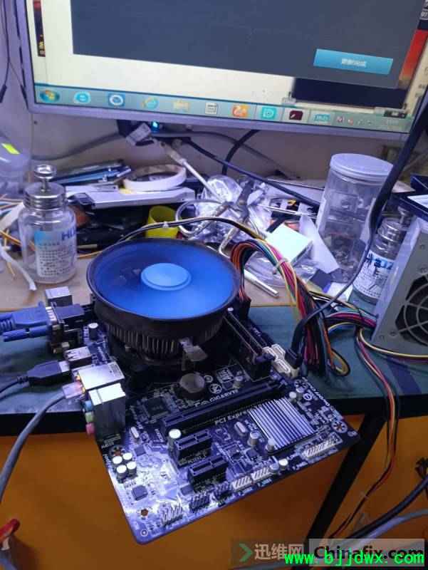

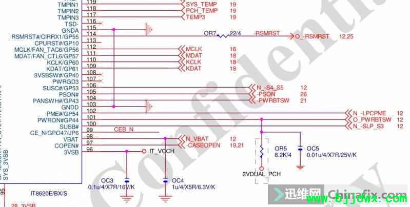

表笔侍侯,测了一下待机3vdual 5vdual io的114脚-rsmrst电压均正常,io的105脚-pson无电压,正常情况下,在没有按下开机按键时,-pson应该为+5V高电平,
因为它是和绿色线直连的。现在没有电压,明显不正常。万用表打到欧母档,测量105脚和ATX电源插座(绿色线)之间电阻无穷大。看来中间断线了。跑线路跑到电池座与内存插座中间发现有大约1mm的霉点,把这里刮干净,铜线连接起来。再测105脚电压5V正常。短接开关针触发亮机。
