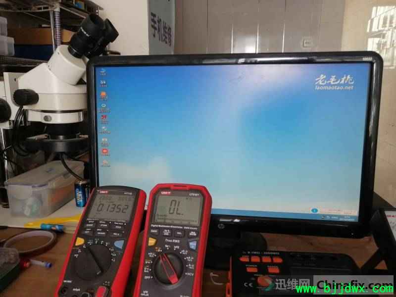

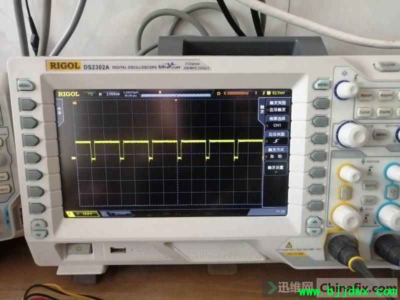

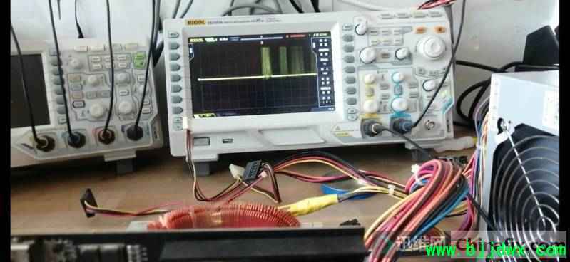

检测发现3.3V待机电压有,但是短接无法触发!示波器查看SPI也不跑码,于是拆下芯片刷BIOS后故障依旧!于是怀疑南桥没有工作。难道又是桥坏了?只能放弃治疗?抱着试一试的心态,仔细检查外围元件后发现南桥旁边有一个UP0109的电源芯片短路,而且上面还烧了一个洞!

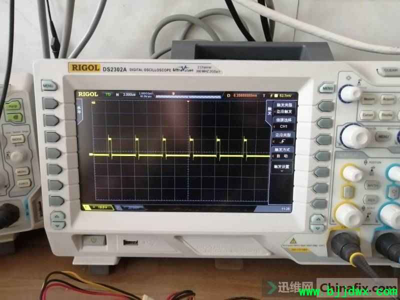

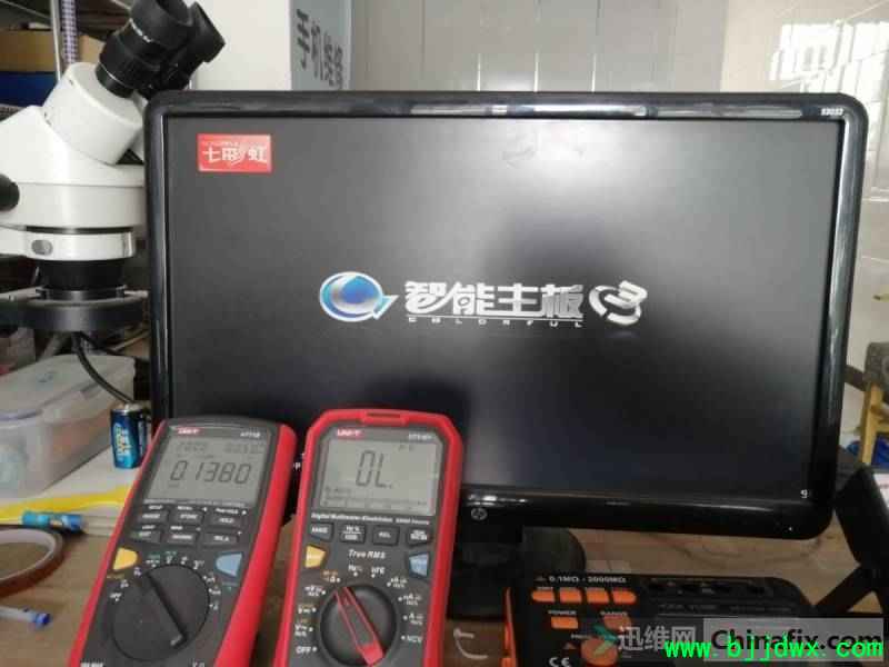

配件到货后,换掉故障芯片南桥供电电压出来了,短接3.3V轻松点亮!可是...屏幕为什么没反应?示波器查看SPI波形为有规律,一模一样的一段一段的数据方波,这种波形显然是在找不到片内地址而不断在寻址!测量时钟脚也是一长串方波没变化...初步判断可能是BIOS芯片工作不稳定或者损坏,于是决定更换BIOS芯片后重新烧写程序再试!
更换完BIOS芯片,程序刷完程序后,跑码恢复正常,屏幕轻松点亮!插入老毛桃U盘后直接进入PE桌面,维修到此结束!
