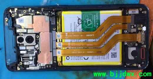

  故障机型:OPPO Reno
  顾客描述正常使用突然有一天手机充电慢,插上充电器我们测试发现电流只有0.02A电流。
OPPO Reno手机充电慢故障维修 图1
OPPO Reno手机充电慢故障维修 图2
  通常充电电流小我们考虑如下几个地方
2、扁平电缆、尾插口外配问题;
4、电池。
  更换电池测试故障依旧,拆下主板观察发现非常靓。
  但是在测试联机时候发现手机无法联机,不联机和充电慢会不会有啥瓜葛,充电慢涉及的地方太多,主板很靓也不知道先从哪里下手。先修不联机开始检查下。

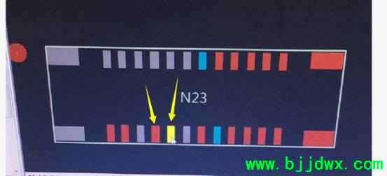

  插上充电器,测量U口内部两个数据触点和扁平电缆扣子上哪两个脚相通。
OPPO Reno手机充电慢故障维修 图6

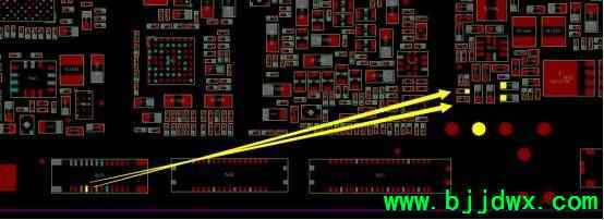

  再从鑫智造点位图上看看他通哪里。
OPPO Reno手机充电慢故障维修 图8
  显微镜下观察两个组件似乎烧了。
OPPO Reno手机充电慢故障维修 图10
  直接拆了不要。
