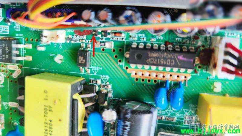

接修一台组装机,主板是TP.VST59.PA671,故障表现为无伴音,有时开机很久有伴音,有伴音时有类似接触不良杂音。初步怀疑喇叭问题,检查喇叭正常。测得伴音块CD1517CP (7)脚供电12V正常,(8)电压0V,(3)电压0V,这是静音电路故障,拆去下图中的三极管就可以了,故障修复。
