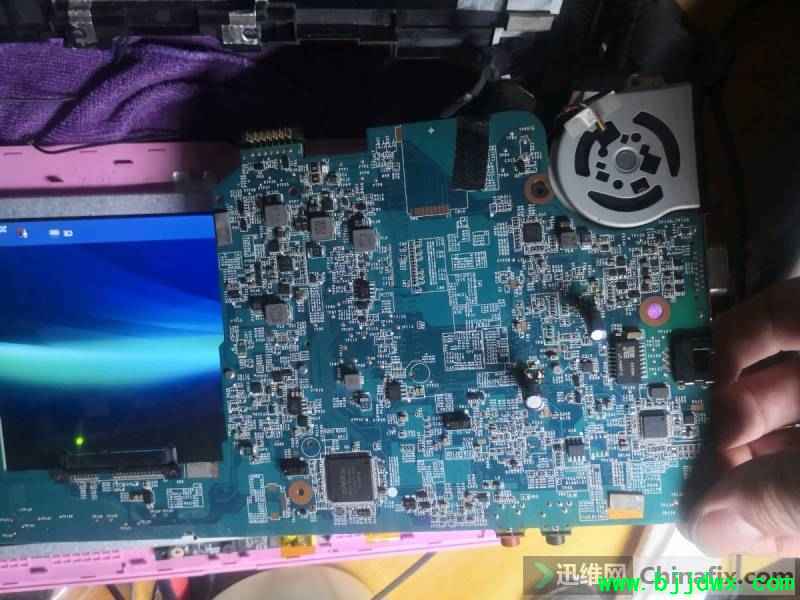

如题,网购的机子到手无硬盘,奢装系统时,不时死机也系统也没有安装成功,毛病逐渐出现。
我在别的机子ghost的系统,接在本机展开软件部署时死机,随后系统启动后黑屏(死机),换u盘pe系统在启动菜单后黑屏(死机),因我是业余玩家,手头有无温控的热风机吹了吹南桥和旁边的小芯片,也无改善。然后就想着从bios下手,注册论坛下载了bios,等着得空研究下如何刷。
再描述一下故障现象:
1、进系统死机,进bios正常,可以长时间不死机。
2、重启有时不开机。
3、冷启动有时不开机。
现在这三个问题已解决。
今天闲着无事,从另一台nec双核机主板(这个主板感觉已废,拆了七八个电容找不到短路点,怀疑北桥完了)得到启发,怀疑是本板CPU供电引起。
实验过程见图片。
现在可以进入u盘的pe系统了。
等找到合适的元件,就可以装机了。
主板背面
背面处理图
