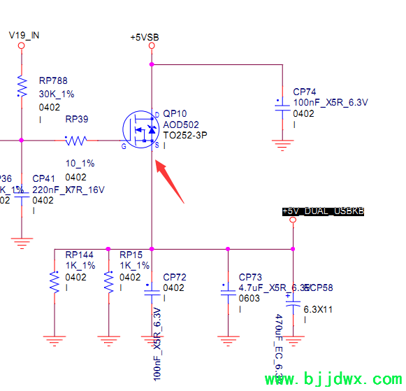

说进BIOS还是系统都不能用USB鼠标键盘等,前后都一样,放这修

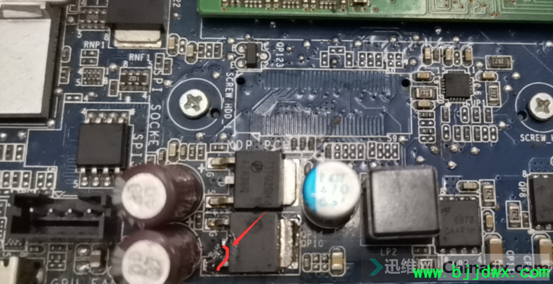

主板拆下来目测看了下,显卡被动过,这个不管反正可以亮只不过USB不能用,打阻值正常看来桥没问题,修电路吧
追查这个+5V DUAL_USBKB来源发现QP10转换过来,D脚5VG脚3.3S脚1.35V,这边不对劲没转换,优先更换管子还是一样
中间拉到S脚通电触发没烧测量电压两端5V过来了,又测试FU10电感5V来了,不是1.35V了,修好了
装起来测试进BIOS又进系统 鼠标键盘正常使用,收工了叫老板打电话拿走
