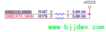

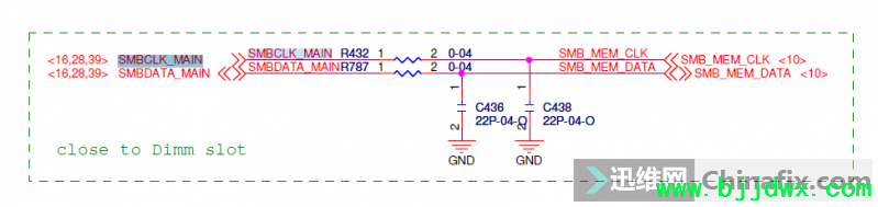

又到论坛找图,看到很多帖子里面说这个联想IH61MA三短一长报警都没修出来,心里就感觉可能没什么搞头了,不过还是花了5个下载分下了图纸。由于各大供电都有,插不插内存都报警,所先量内存的各个信号电压力,测内存槽240脚sm_vtt 0.75v正常,238脚SMB_MEM_DATA 3.3v正常,118脚SMB_MEM_CLK 1.16v 不正常,236脚VDDSPD 3.3v正常。现在就查图找118脚相连各元件,如下图,SMB_MEM_CLK连接r432更名为SMBCLK_MAIN,通过r187上拉连接到+vcc3。 181458y8xchcdgbzn0cgx0.png.thumb.jpg

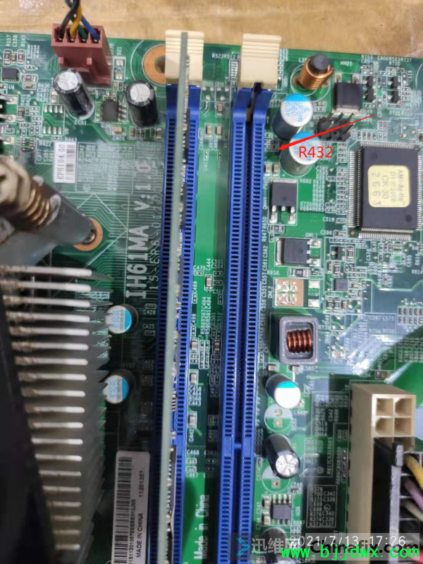

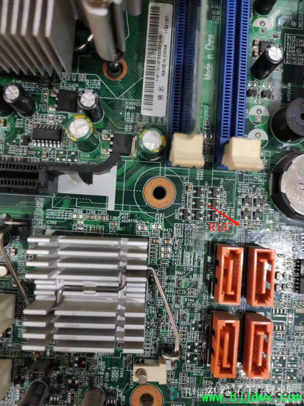

测得r432两头都是1.1v左右,R187一边1.1v一边3.3v,直觉故障点找到了,要么R187有问题,要么相连的其它地方有问题。先找了个1k的电阻换上,开机测得R187,R432测得电压都恢复了3.3v......但是还是有三短一长报警声!!!下面是R432,R187位置图。
别慌!前面测内存槽电压把内存拆下了。插上内存,悦耳的一声滴声,久违的开机画面出现了。看来老实查图纸,测电路还是有收获的。下面附上亮机图。
