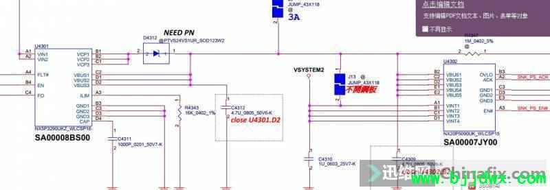

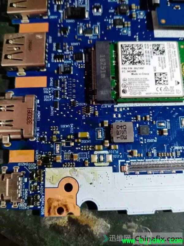

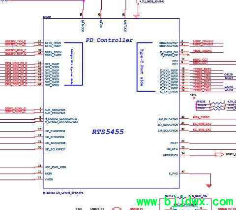

方法是1是,拆掉U4301   U4302,,,RTS5455,,这三个,然后短接J13,  更换TYPE-C接口,这个接口好像会容易引起大短路,不知道什么原理, 这样子充电不好
2.是改装一个透导性的TPYE-C接口,网上有卖,
3.是找到一个料板更换RTS5455,,,听说这个芯片带程序,我也是在网上看到的,具体大家碰到可以实验,
