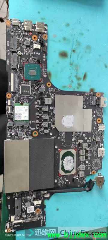

品牌:红米
型号:红米XMG-2003
版号:A7-6050A3179901-MB-A01

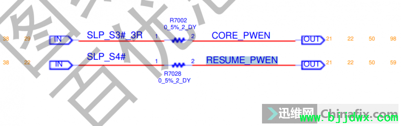

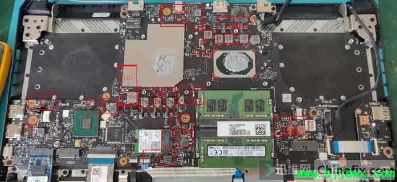

故障现象:进水不开机

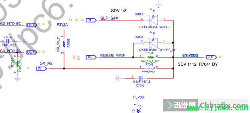

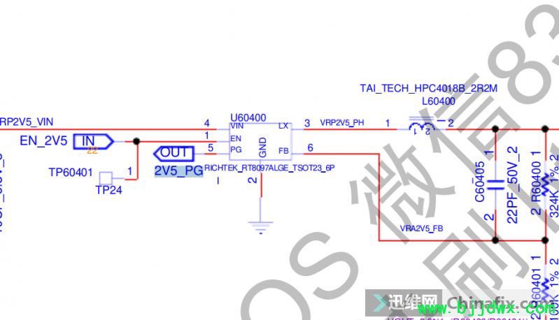

此机为二修机话不多说插电可以触发电流定格在0.022,看到这电流老司机都知道是缺电压导致的,拆开之后发现这个机器BIOS已经被刷过,进水贴已经发红,且主板上非常干净(应该是售后清理干净了)看不出一点进水痕迹维修之前先目检一边,没有发现明显故障点之后打一下各大电感对地阻值均未发现异常,为了以防外一从淘宝买了个BIOS刷上后故障不变定电流0.022
量各大电感发现缺少内存电压1.2伏1脚供电正常,15脚开启信号无电压,往前追发现开启信号是2.5伏的PG信号转换而来测量电阻无异常继续往前追2.5伏供电芯片经测量发现2.5伏的开启信号也没有,一路往前追发现2.5伏开启信号来自于南桥发出的SLP信号,继续测量南桥待机条件均未发现异常自此已经确定故障点南桥损坏.

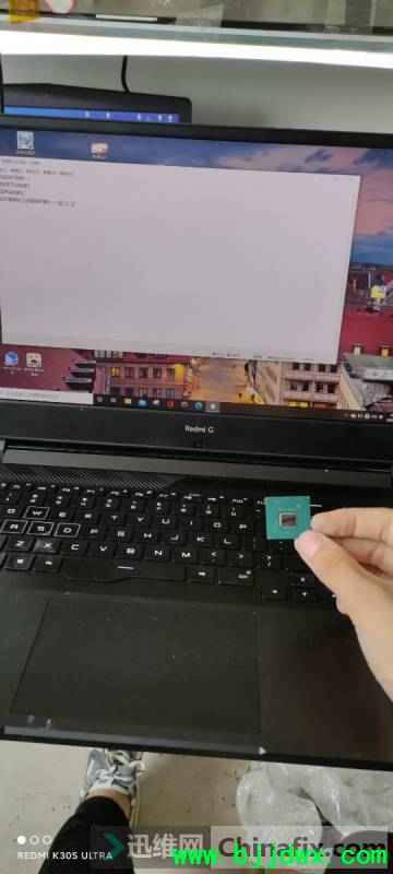

几天后~~~南桥到货,干下来 干上去,再测量一下南桥无短路,开始用我颤抖的小手扒拉一下键盘脚位,电流噌噌噌上去~~自此电脑成功修复最后的最后。。。在送上购买的BIOS已经自己测量的电压和高清图。。。。。。
