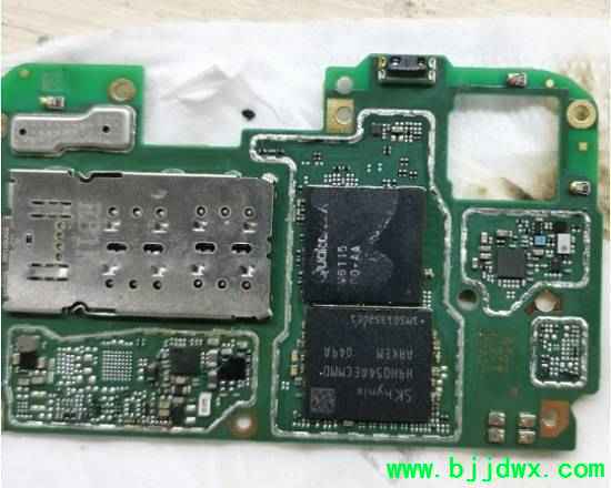

  机器型号:iQOO-U1 设置里面V2065A
iQOO-U1手机无铃声故障维修 图1
    PD2034AM(和Y30似乎共板,待确认),屏幕部分版本通用Y30 Y20。
iQOO-U1手机无铃声故障维修 图2
检修过程:
  音频IC是WCN3970-000,铃声放大是AW87339,花了一些时间在鑫智造上找到红米NOTE8的原理图和点位图。IC一样,插图纸得到其供电脚,对比发现vbat电压没有,飞线过去,测试故障依旧。直接更换IC测试,故障修复。到此,iQOO-U1手机无铃声故障修复。
iQOO-U1手机无铃声故障维修 图4
iQOO-U1手机无铃声故障维修 图5
    1、这机子难点在于第一次修,且没有任何资料,找图纸废了很多时间。
  3、最后奉上CPU部分照片。
iQOO-U1手机无铃声故障维修 图6
