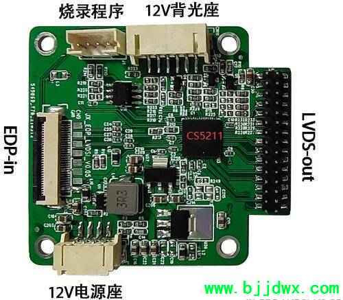

     CH7511B是一款DP转lvds屏转换芯片CH7511B是一款eDP转LVDS转换芯片。CH7511B将嵌入式DisplayPort信号转换为LVDS(低压差分信号)。通过CH7511B的高级解码/编码算法,输入的eDP高速串行视频数据可以无缝转换为LVDS,LVDS是一种流行的中/大型LCD显示器高速串行链路显示技术。这款芯片专为多功能一体PC工控机和笔记本电脑市场而设计。
CS5211也是一款eDP到LVDS桥接芯片。CS5211配置灵活,适用于各种低成本显示系统。CS5211与eDP 1.2兼容,支持1通道和2通道模式,每通道速度为1.62Gbps和2.7Gbps。CS5211采用强大的SerDes技术,可以以较低的误码率恢复高速串行数据。

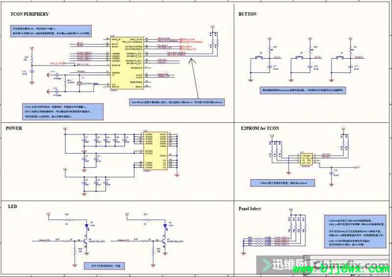

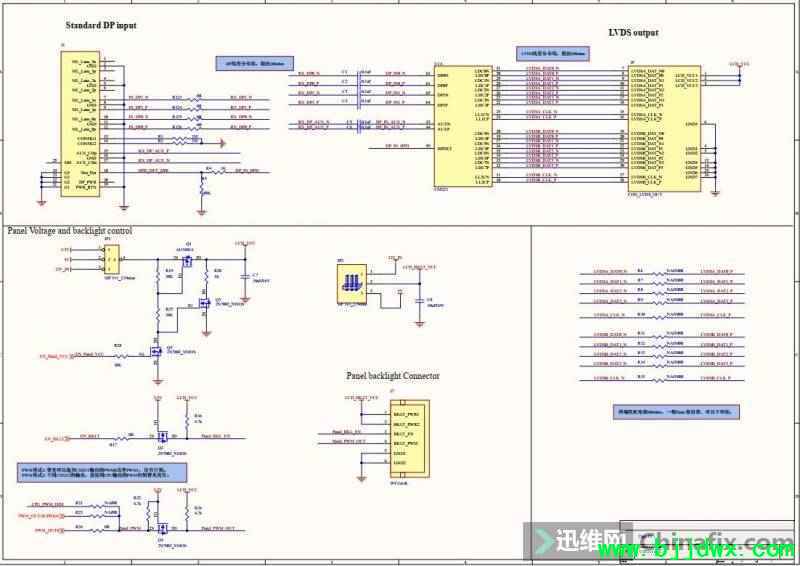

CS5211设计DP转LVDS转换电路对比CH7511B优势如下:
1.CS5211 LVDS发射机支持单端口和双端口模式。
2.CS5211支持的最大分辨率是WUXGA(1920x1200)。
3.CS5211有4个配置引脚,可支持16种不同的组合一个EEPROM图像的面板分辨率和LVDS工作模式.
4.CS5211提供了一个简便的工具来编辑、生成和更新EEPROM图像以供定制配置。
5.CS5211电路设计简单,外围电路元器件较少更利于节省BOM成本。
6.CS5211集成了时钟源,节省了外接晶体。
7.CS5211支持宽范围电源(核心功率为1.8~1.2V),节省了车载电源设备。
8.CS5211的总功率小于300mW,简化了供电网络设计,很容易将其集成到当前流行的低成本显示系统中。
CS5211替代CH7511B 设计DP转LVDS屏转换或者EDP转LVDS转接板电路原理图和PCB如下所示:CS5211替代CH7511设计DP转LVDS屏转接显示板如下所示:
