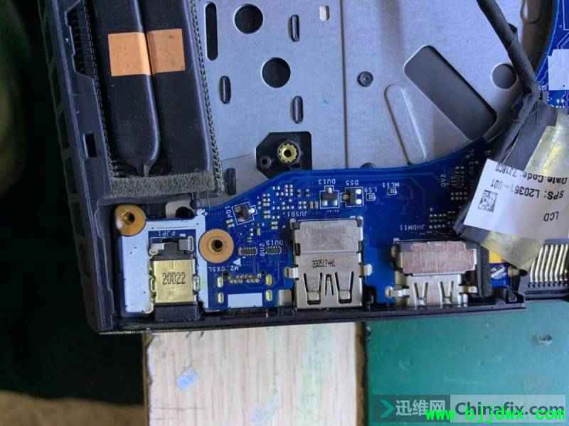

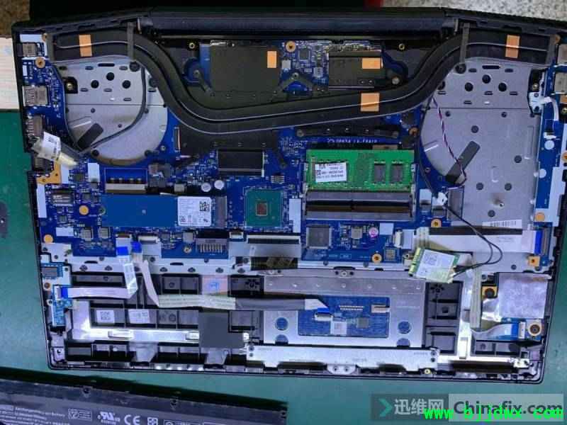

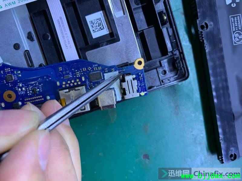

    今天分享的是惠普TPN-C133充电问题,原来故障是电池充电标志一会有一会没有,就相当于一会认到电源适配器,一会认不到适配器。版号LA-F841P.本子比较新,没有图纸,拆开了,换了电池,换了电源适配器,现象都是一样的,只能研究一下主板了,量电池接口数据线阻值正常,电压也正常。                                                                                                                                                                                                100351urd2hi2n8m8grzmm.jpg.thumb.jpg
