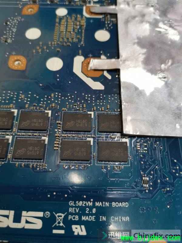

拆下来看见U4502处被动过
主板型号:GL502VN 2.0

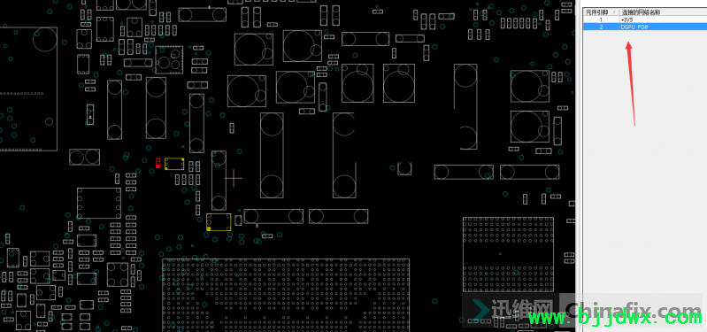

打开点位看看图像开启是否正常,结果看点位图一个脚位挨个检测电压都出来了?难道是显卡不成???算了先放着先修外星人的
外星人的简单问题短路没几分钟就搞定了又回来搞这机子。
回头修这台机子,又重新上电检测仔细测不能太分神了

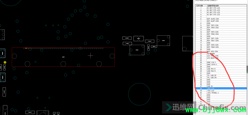

接屏通电。优先测试转换电压不正常·测试发现+3VSLCD有时候1.6???【说明这有时候有图像】难道哪里原件不良导致拉低了电压?
看点位图追这信号来源,
CPU旁边有个5脚转换有个+3VS这个不管继续查发现显卡旁边有个NCT7717u的6脚转换芯片,就他了,先测试电压1、3、、4、5脚正常1.6V?明显不对,追查4脚来源发现R7810这个电阻一边是+3VS一端是DGPU PD#这是电压没过来开启?
万用表测试这个电阻阻值已无穷大不对劲,先找了个10K电阻换上去不行,变成电压直接不能过来了。电阻又去找料板上面一样的显卡拆下来换上去试试【换显卡差不多花了一个半小时】排珠太难了
结果到后面换上去还是一样没有,那就说明电阻不对。我傻了,有个一样主板为什么不看看料板子上阻值多少?电阻拆下来测试阻值只有5.26K卧槽好吧从这个电阻换过去电压正常来回两端都是3.3. U78015脚电压1·3·4·5脚正常了都是3.3说明这电阻换错了,接屏测试触发上电电流1.56-1.385-1.49亮机差不多2秒多点亮了图像马上出来进BIOS 122503ptuxdyaa37c3uyua.jpg.thumb.jpg
