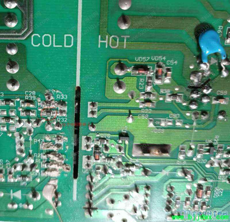

创维32L05HR液晶电视通电红灯亮二次不开机
     接修一台创维32L05HR液晶电视,故障表现为通电后红灯亮,但二次不开机,第一印象估计是主板坏了,拆开测了半天主板有5V 3.3V 但是没有1.8V  找了半天1.8V 来龙去脉,原来是电源板的12V没有引起的。
      再仔细测量原来主板有开机电压,背光电压,但是电源板没有反馈回来12v和24v 。用机械表量通电瞬间有12V 和24v。 单独摘电源板,输入开机信号,12V 24V 一闪而过。至此可以肯定故障在电源板了。
     测量电源板大电容有360V升压,PFC 电路正常,问题在CQ0565R电路,仔细测量工作条件,发现3脚13V 太低,4脚2v 太高了明显是过压启动了,查稳压系统,是光耦的一个1K电阻断路引起的超压保护,换了一个电阻,机器一切正常了,最后顺便再提是"发财胶"的功绩,电阻在胶底下,除胶后一测便知。
