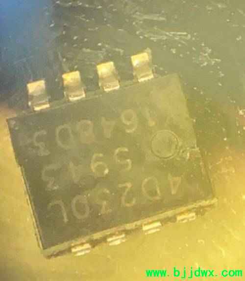

OPPO R9SP插上充电器不显示充电故障维修

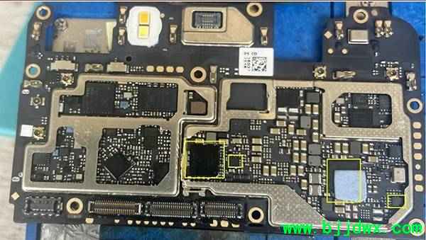

  【故障现象】:
OPPO R9SP插上充电器不显示充电故障维修 图1

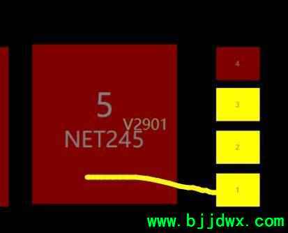

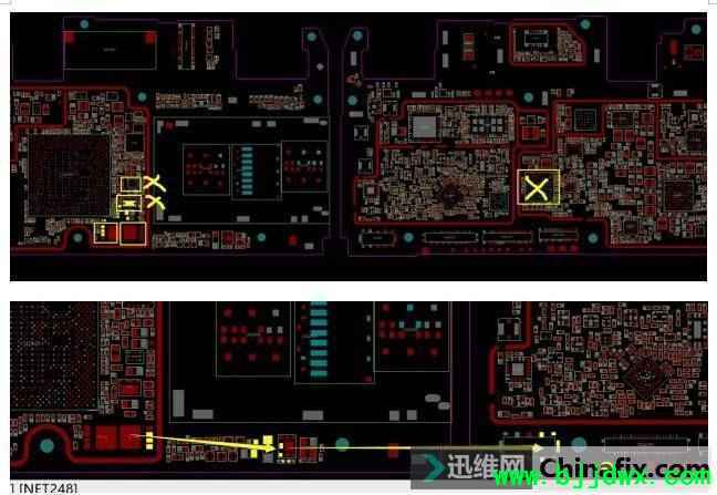

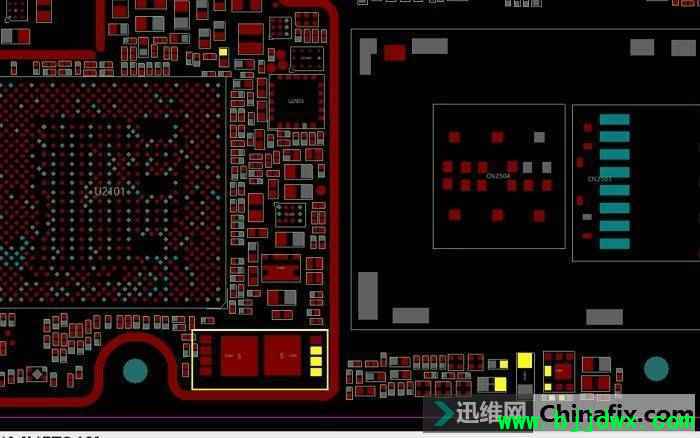

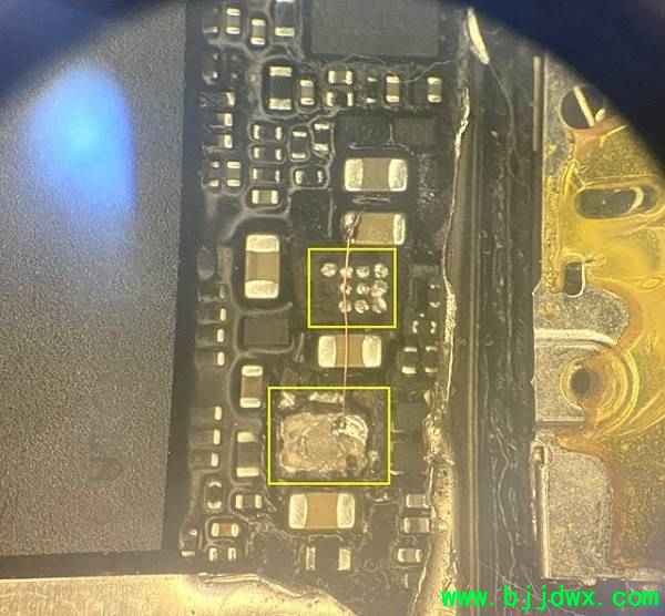

  通常这种情况都是5V通路的击穿或者USB控制芯片损坏导致,充电的VBUS_SENSE电压检测通路也会导致。
  把USB开关和USB控制管,以及大小电源都换了故障依旧。
OPPO R9SP插上充电器不显示充电故障维修 图2
OPPO R9SP插上充电器不显示充电故障维修 图3
OPPO R9SP插上充电器不显示充电故障维修 图4
OPPO R9SP插上充电器不显示充电故障维修 图5
OPPO R9SP插上充电器不显示充电故障维修 图6
OPPO R9SP插上充电器不显示充电故障维修 图7

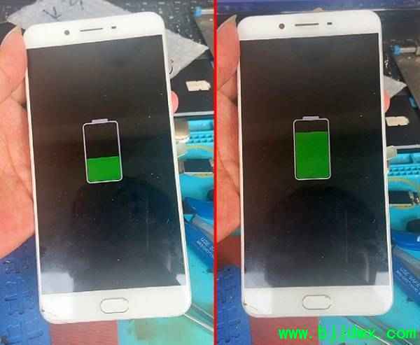

  开机测试,完美修复。到此,OPPO R9SP故障修复。
