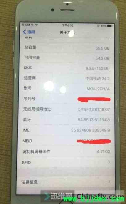

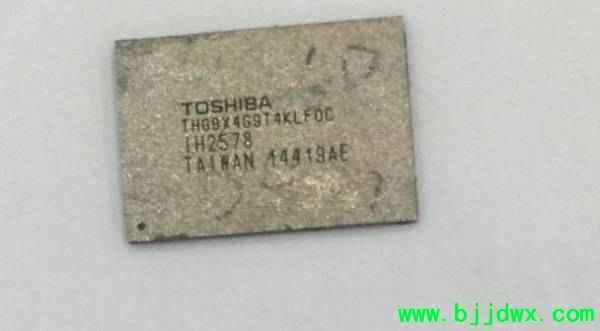

  机器型号:iPhone6 Plus
  客户描述:屏幕显示激活页面,没反应,主板问题,已换触摸测试。
  开机机器在激活界面,滑动无反应,。拆机发现硬盘有焊过,其他无动,iPhone 6P触摸问题修了好多,基本都是黑触摸芯片M1角有问题,修好触摸后激活,进系统,重启后显示恢复进度条 ,而且卡死。
手机花屏  换了个硬盘刷机OK。到此,iPhone6 Plus硬盘导致故障修复。
