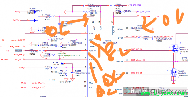

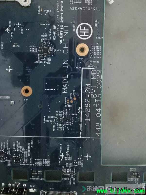

故障:无待机,公共端无电压。测量发现,电压没过隔离保护电路。公共端对地阻值正常,无短路。
测量隔离,第二个隔离管没有导通,直接把D极和s极直连,飞线通电,公共点有19V,还是无待机0.000A。G极受控于:ACDRV.  实测电压为:0V。4.5.6 脚为0V,
ACDRV 是由充电芯片:BQ24780S 4脚输出。查BQ24780S,工作条件:28脚VCC:0v、不正常6脚ACDET:0V不正常。4脚ACDRV对地阻值正常,
'。4.5.6 脚为0V,发现28脚vcc没有电压从1脚连接电阻飞线到28脚通电开机开始跑马,维修结束!待机正常0.028A
