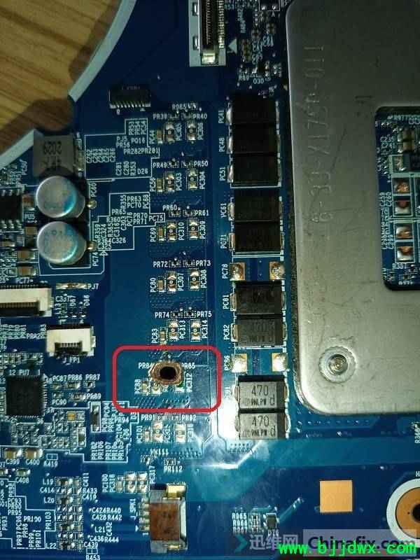

      二修机,商家让自己的师傅搞过,说主板漏铜了,没修好,便宜处理掉。到手拆机,发现可以按开关触发,不装显卡,cpu,整机电流0.12A_20V,应该是CPU电源没有出来。拆开主板,可以发现主要问题集中在CPU供电的地方。如下图所示:
        给主板接上维修电源开机,可以量到除了cpu核心电源外的其他部分电源都已经出来了,南桥BIOS有一段明显的读取信号,PLT_RST信号为低,带U开机整机电流是250mA左右。用示波器量CPU核心供电的几路mos的PWM输出电感波形,没有一个有动静,再量输入PWM信号,也是一点信号都木有。然后观察到主控MP2979A有重新焊接的痕迹,可能已经被人更换过。仔细观察被挖洞的区域,洞口应该没有内层信号线经过,坏掉的芯片电源和控制信号也已经处理干净,没有短路现象。理论上阉割掉这一项也不会影响到cpu核心供电正常产生。那就先软后硬吧。
        第二步是量下MP2979A的EN和外围器件阻值等情况,结果发现是EN有3.3V高电平,MP2979A的3.3V,1.8V正常,外围的RC器件值都在正常范围内,CPU的SVID总线也是一点波形都没。既然这样,那就换一颗试试吧,翻料板找到一颗换上去,情况依旧没有变。不信邪再找了一颗换上,还是不行哈。刚好手里有另外一台神舟TX9 11代的3070的本本在修,机器已经搞亮了,主板上的核心供电主控也是这颗,那我们对调试试吧。对调结果是,把这个不行的机器上的MP2979A放到TX9上可以正常工作,TX9的放过来还是一点动静都没有。这说明故障还是在主板上的。这一轮折腾过去基本就掉坑里了,遍寻MP2979A外围电路,走线以及掏洞那块区域有无异常,一晃大半天就过去了,毫无进展。

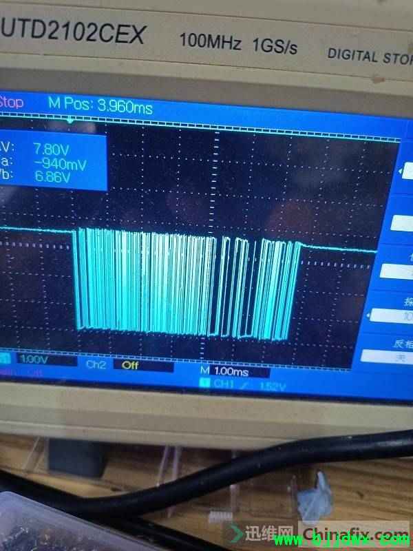

       事情到了这一步,我能想到的最快的办法是去找一台一模一样的机器把这个MP2979A换上去让那台机器的EC来给它写数据,但是目前又找不到,而且即使写成功以后重新焊回来难保不会被本机EC又瞎写一通,断开总线你不让它写是可以保持不变,但是鬼知道它平时还会写啥重要设置不?另外一个可以考虑的办法就是换EC或者重新写EC程序了。这个机型的EC是IT5570E-128,目前没有编程器支持它的烧写,只能是买一个全新的直接换上去主板,它会在第一次启动的时候自动读取主板上一个flash芯片内置的备份程序烧写进自身,成功以后就不会再读了。这个EC某宝现在要55块,很贵。搞了一个上去,神奇的事情果然发生了,换了新EC以后,等它自己下载好程序点亮电源待机灯,按开机键,电流已经上升到2A并不停跳变,后面装机一切恢复正常。下面的图是正常的配置波形和不正常的配置波形,有区别,但是不清楚具体细节,可能要用IIC协议分析仪来读了才知道。仅从波形长度上来看,后者比前者长了1ms,可能就是配置MP2697A寄存器的数量比前者多一些,比如要打开GT,SA电源之类,这也可以说明那个EC的程序应该的确是错了的。
      正常亮机配置波形
      不正常配置亮机波形

至于有人会问那个挖穿孔的地方怎么办?一坨绿油糊上去搞定,它还有7个功率电感,上个65W TDP的10C20T CPU,怎么都可以安全使用的了。
