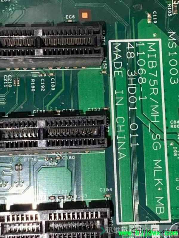

非专业维修,只是个爱好者,公司的一台DELL vostor 270   版号:mib75r/mh_sg    开机风扇转几秒就停,然后重启  反复如此。拔掉内存条就不会掉电。

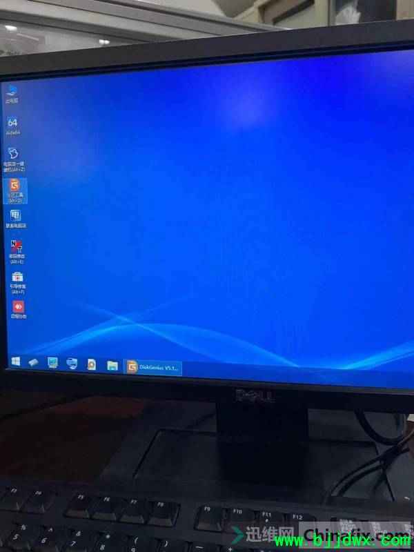

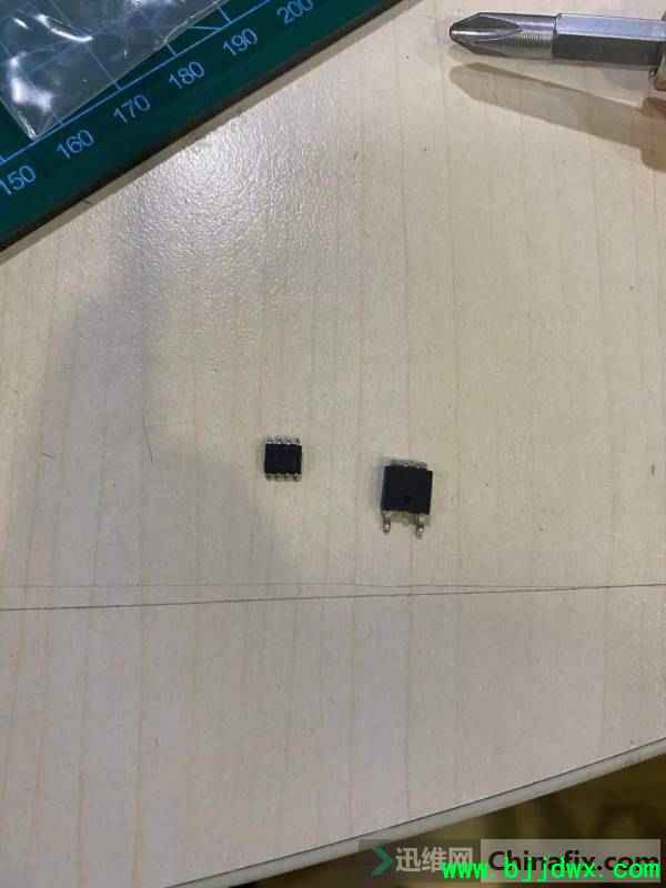

不管了,先测一下供电,当测到CPU旁边的一组供电时,发现没有输出电压,难道是MOS管坏了? 于是决定测一下电源IC的上管驱动(电源IC是5901B),结果不知道表笔碰到了哪个引脚,上管瞬间被击穿,CPU供电12V短路。由于非专业维修,没有适合的料板,就在某宝上买了几个MOS管和IC,想着一起换了。等了两天换上后,不短路了,但故障依旧。于是仔细想了一下,突然反应过来之前拆的应该是核显供电,CPU不工作所以没有电压。(想扇自己)。然后想到拔掉内存条就不会掉电或许是自检过不了内存?在论坛上找了一个同款BIOS刷上之后,果然好了。  想请教大家一个问题,为啥我测电源IC的时候会导致上管击穿呢?
