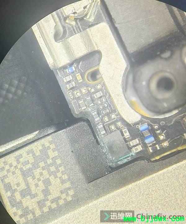

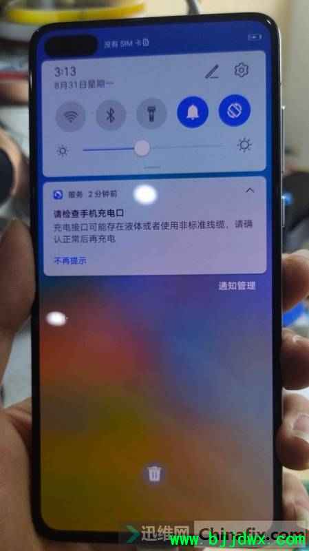

  机器型号:华为P40
手机进水后无(wifi)机器检测:
  小板元件重焊好后修主板吧。拆开屏蔽盖,有一处明显进水发霉但腐蚀不严重。并且边上有个2T6K5-K5UKO时钟,主电源右上角还有2个时钟分别写的27.120-952M和T384-Mp8G.其中T384-Mp8G可以看到线路去了电源里面。其他两个不知道,因为还没见过990图纸,也不知道(WIFI)时钟频率是多少以及哪个是(WIFI)时钟,980上的(WIFI)时钟是38.4MHz,990就不知道了,应该也差不多。华为总是把(WIFI)时钟放的很远,不知道为什么。先洗洗再说,洗完后开机变小电流不开机了,充电还一点反应都没有,特别难过,翻车了?先上几个腐蚀图。
华为P40手机进水后无(WIFI)等多故障维修 图4
华为P40手机进水后无(WIFI)等多故障维修 图5
  几天后回来,还是37-50-定一下回到37ma--过几秒掉电,看来很稳定嘛。放显微镜下看看,发现小摄像头边上有个小电阻自己翘撬起来了,要掉不掉的,看了下也不是通摄像头座子的,八九不离十是它了,小心的补焊好。试机,电流37-50-100多--一路慢慢跳上去了。看来是它了,可能是同行拆机搞虚了或者是之前摔过虚了。

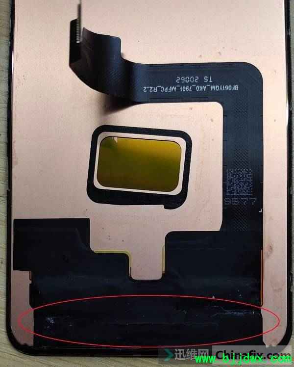

  花了点时间用万用表打了一下所有接口的对地值。下面附上一张需要注意的地方。
华为P40手机进水后无(WIFI)等多故障维修  图11
