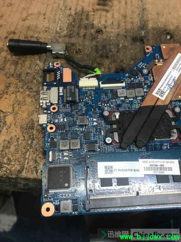

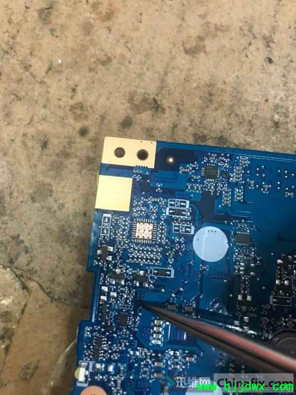

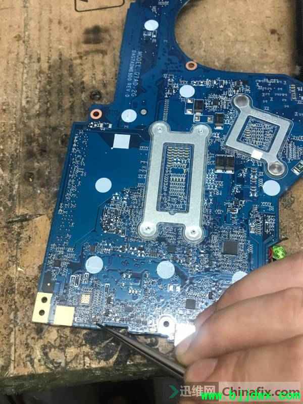

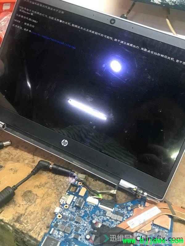

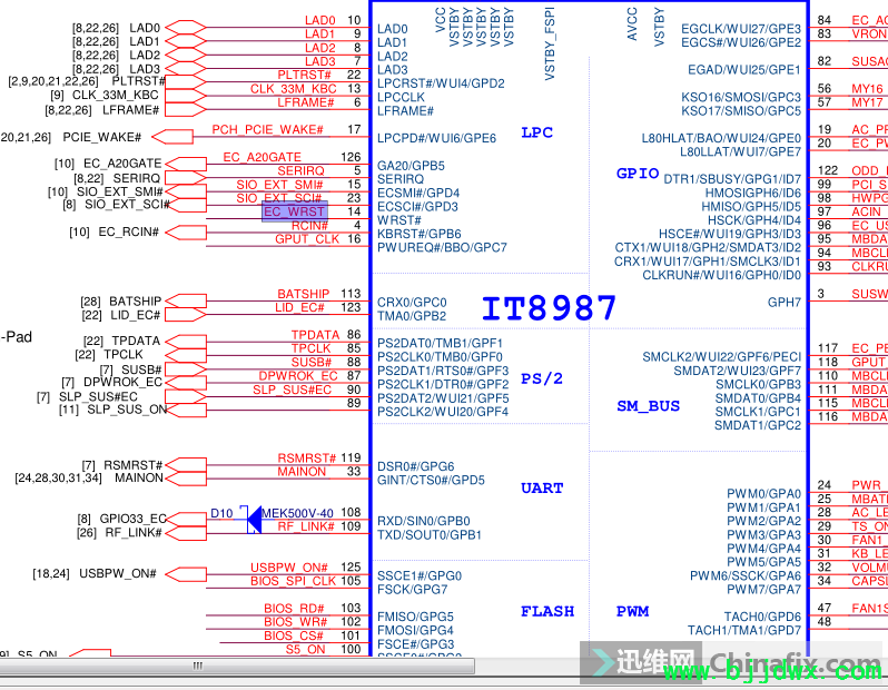

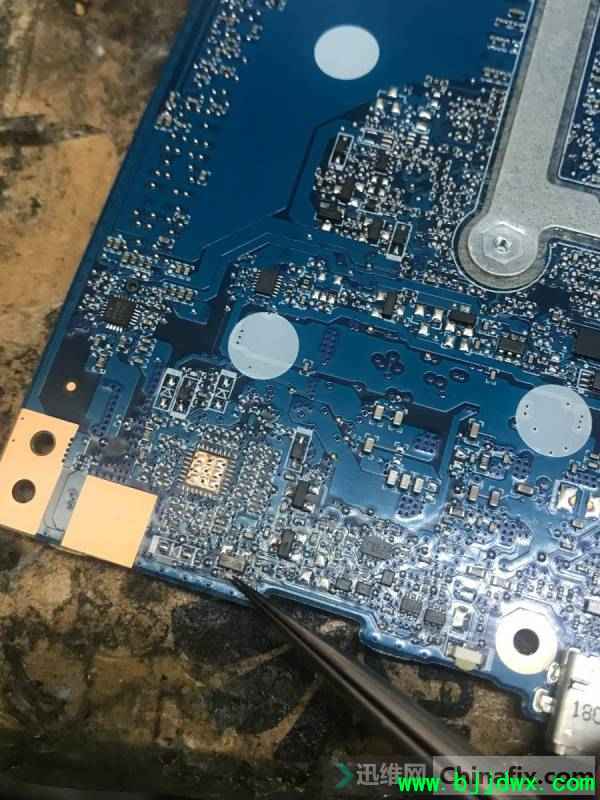

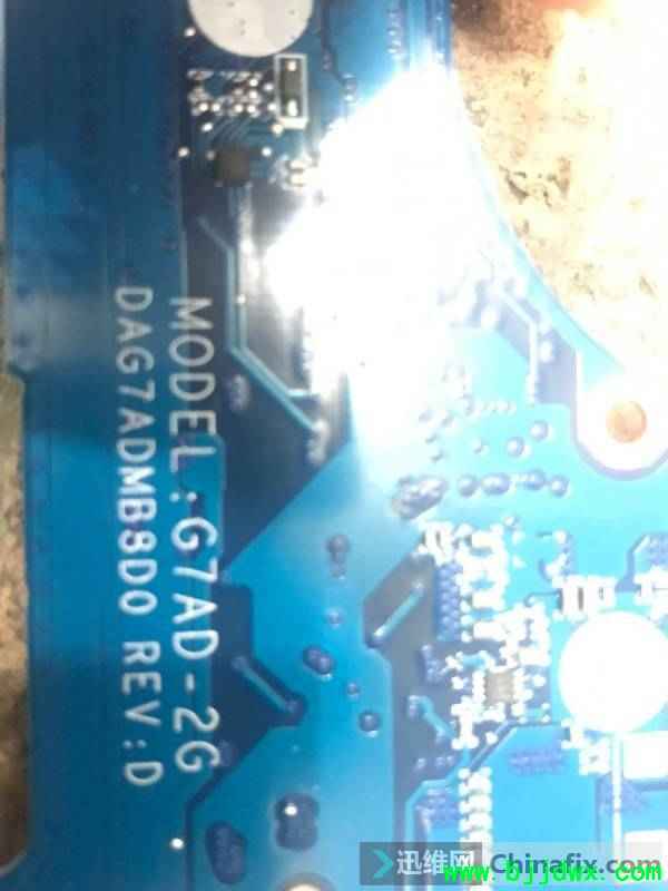

TPN-Q207 板号DAG7ADMB8D0 不开机维修,通电不开机,按开关无反应,拆机测量 开关有3.3V 按开关有跳变,论坛搜图纸发现没有图纸,找到EC IT8987资料,测量EC14脚EC复位EC_WRST发现只有1点几V,不正常  测量26 50 92脚有3.3V供电,跑线发现一个三极管一个电容,把两个零件更换后电压恢复3.3V。按开关开机跑马亮机 ,
